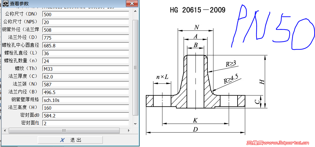

现在急需要PN6.3 DN500的带颈对焊法兰图纸或者数据 ,哪位可以提供下图纸或者具体数据?谢谢

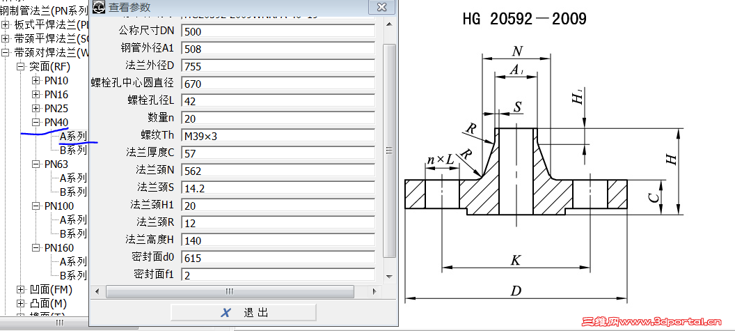

PN6.3的单位?按HG/T 2059220635-2009规定PN系列(欧洲体系)规定,压力单位为bar(相当于kgf/cm^2),没有6.3bar的,PN最小是10bar的;如果压力单位是MPa,在此标准中PN63bar中,DN最大为400mm,没有PN500的。见下表:

发表于 2014-3-8 23:41:31 | 显示全部楼层 来自: 中国陕西西安
2楼说的对。再给你一些资料,希望能帮上你。' m- k+ h8 @; F  m- L$ {

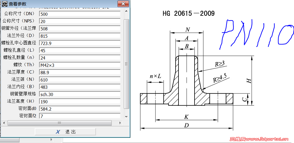

发表于 2014-3-8 23:42:28 | 显示全部楼层 来自: 中国陕西西安
还有。
) d" `0 C- a4 i8 f4 S) |

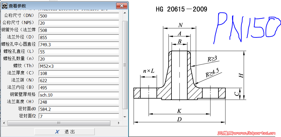

发表于 2014-3-8 23:43:08 | 显示全部楼层 来自: 中国陕西西安
发表于 2014-3-8 23:43:55 | 显示全部楼层 来自: 中国陕西西安
