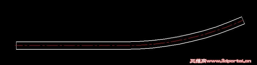

有一根管子,材料Q235壁厚0.8,长700左右,管子外径24,弯曲半径800,由于半径较大不适合在弯管机上弯管,所以想在冲床或油压机上冲弯,不知模具如何设计,弯管时要注意什么?比如要不要加橡胶芯棒等,望有经验的朋友指导!不胜感激 360截图.jpg

调个角度直接压吧,回弹控制困难些,可以利用利用板料回弹计算一下凸模半径,注意压弯要铣槽,上下半模留间隙。

这根管是典型的拉弯零件,不然回弹恐怕不好控制。
发表于 2014-7-8 13:25:20 | 显示全部楼层 来自: 中国湖北十堰
建议先冲弯,然后加水到管里堵一头,加压弯曲校正。
发表于 2014-7-24 18:41:12 | 显示全部楼层 来自: 中国天津
直接做模具冲就可以了,这类管子我做过,
