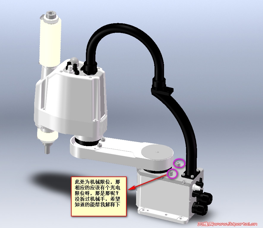

我现在要做个类似的机械手,想借鉴下市面上流行机械手的设计。每个机械手关节旋转定位,限位是如何实现的呀?从外面可以看到有相应的机械限位,就是物理限位,按理应该同时有一个电气限位,可以控件控制关节回零点的。可是没拆过机械手,不了解构造,希望了解的解释下
原设计
原设计

发表于 2014-2-26 14:27:27 | 显示全部楼层 来自: 中国湖北黄冈
用的是伺服/步进电机,输入多少脉冲就走多少步,电机内有制动装置。7 V' f2 [8 M! N: F) c% f0 s; ?
仅供参考。

发表于 2014-2-26 18:23:15 | 显示全部楼层 来自: 中国上海
这些需要旋转编码器 来记忆位置 的  还有自带的电池才行(断电记住位置),运行时还需要要光电来反馈给伺服, 有过爱普生的培训就一目了然了
发表于 2014-2-27 08:38:23 | 显示全部楼层 来自: 中国上海
需要用编码器记录位置,将信号反馈给步进电机控制器,控制器发送脉冲驱动步进电机运转,这是驱动工程;位置限制可以用编码器,也可以用行程开关,终点位置时发送信号让步进电机停转;另外必须考虑机械限位,如楼主图形显示,起安全防护作用,以免机构运动过头,造成机械手损坏或操作人员受伤。
发表于 2014-2-27 11:16:54 | 显示全部楼层 来自: 中国广东广州
靠伺服电机位置编码器反馈位置,用的是程序里的软限位。
发表于 2014-3-4 15:50:48 | 显示全部楼层 来自: 中国北京
这种四周机械手我们开发过,主要是伺服电机驱动,PLC发送指令,开发这种机械手,电机最好是选好的,比如:东方马达

发表于 2014-3-5 16:01:43 | 显示全部楼层 来自: 中国北京
一般使用编码器来控制,设定是在程序中输入好。
发表于 2014-9-11 14:42:11 | 显示全部楼层 来自: 中国天津
伺服电机带编码器,可以用编码器定位的!
发表于 2014-9-11 19:38:29 | 显示全部楼层 来自: 中国广东中山
一般是程序来控制伺服电机的速度和角度。
