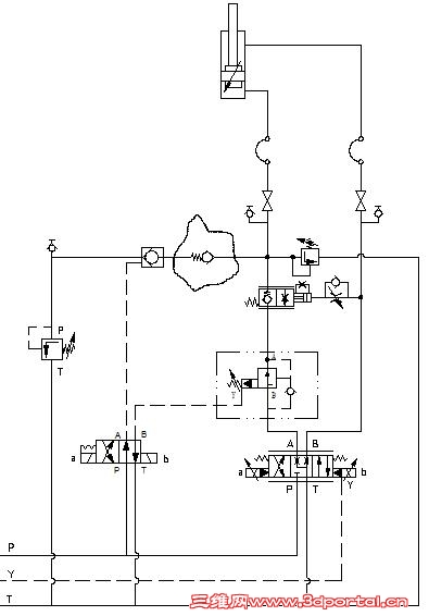

最近在钢厂看一套冷轧的图纸,此图是卸卷小车原理图,请问图中云图标出的单向阀,有什么作用,谢谢大家。

发表于 2014-2-26 12:35:23 | 显示全部楼层 来自: 中国浙江杭州
1.确保单向流动( X9 l+ e! {1 j* c$ v2 K; m8 N
2.确保一定背压2 a3 ?+ ]1 a5 g# w
局部图,只能猜想

发表于 2014-2-26 19:41:37 | 显示全部楼层 来自: 中国山东威海
应该是增加一定的背压,防止产生抖动现象发生。

发表于 2014-3-31 14:27:27 | 显示全部楼层 来自: 中国四川成都
保证溢流阀工作时,产生背压,稳定液压缸动作。

发表于 2014-5-31 21:48:13 | 显示全部楼层 来自: 中国浙江杭州
建议介绍一下卸卷小车工作时液压缸状态及负载详细情况,你就可以分析原理图的设计思路
发表于 2014-6-3 13:29:13 | 显示全部楼层 来自: 中国广东深圳
& ]8 A9 E/ t" G& \: B7 c. r- h8 n! G' F; h7 q# U

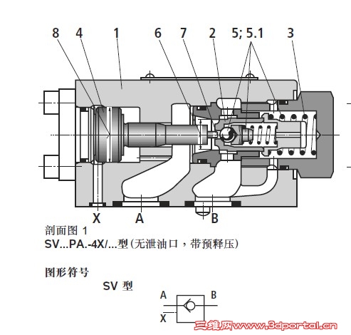

这个要看液控单向阀的控制活塞有没有带柔性密封,如果没有P口的油会经控制活塞渗至油缸腔导至油缸自动往上升,所以加了一个单向阀防止油液往油缸渗透。在减压阀起作用时左侧溢流阀也打开,说明要求的压力低且要求稳定。当减压阀不起作用时(泄油口接P口)要求高压。
  w4 [1 O0 O: }# O  A( u 00001.jpg
) D' s) @+ [6 [, G图示为力士乐板式液控单向阀,8为控制活塞没有柔性密封,X口的油会往A口渗从而进入B口
