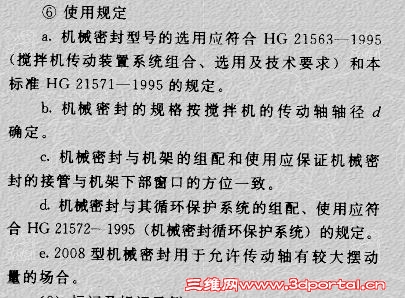

那我如果选用机械密封呢,选用填料密封需要经常更换,太麻烦,而且我还要要求承受20kg压力,200度高温,但是机械密封对于轴向窜动和径向摆动要求很高,都是几丝的量,如果选用圆锥滚子轴承怕是满足不了要求把?还请高工多多指点。

1  用填料密封也可满足你的运行条件,填料可用柔性石墨,温度压力都可满足要求,而且使用寿命长,不必经常更换填料。8 \$ t: G& I+ E) u8 J! o
2  用两盘圆锥滚子轴承的搅拌装置很多,而且可按要求调整间隙。当然也有用深沟轴承或圆柱滚子轴承再配一个推力轴承的。' c: u, H9 C* b; k9 o( n
3  若用机械密封,要注意选择适合200℃机械密封的辅助密封材料,如用柔性石墨、硅橡脱、聚四氟乙烯等。还要注意选择允许径向摆动的机械密封(如2008型)。这种机械密封带有调心轴承。
