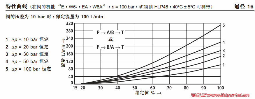

(1)请问图中纵坐标所指流量是不是P至A和B至T的流量之和,或是P至B和A至T的流量之和,因为样本中所指压差是指上述两个通道的压差之和。! g0 o- g9 y4 F: }9 x4 o/ N* n$ a
(2)图中是在阀机能为E、W6测得数据,若选择E1或W8的话,曲线是否适用?' L5 {5 U0 L6 K2 a
谢谢各位!

我觉的是不是流量之和,是单边流量,P到A和B到T的流量是相等的,油液要经过2次节流,单边是5bar,进回油就是10bar
