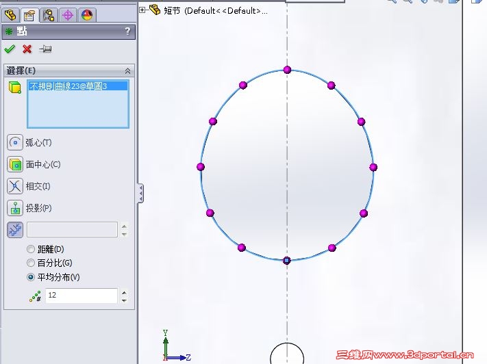

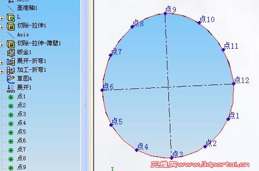

$ ~, t* F) r2 K& V- s9 t' q. }参考点(Reference Points)3 g! {9 |; n/ B5 F; s
选择一分布类型是均匀分布。' V. F- Q4 E. X. j
/ g, J& Y' y. H  w结果是不对称分布。
) ~, s6 Q/ }- d! @. p
- O; t6 R: T) L$ \6 S# |2 x: }点12和点连接线不能是斜线。

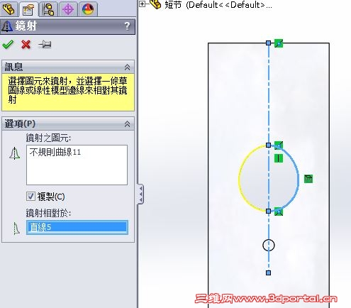

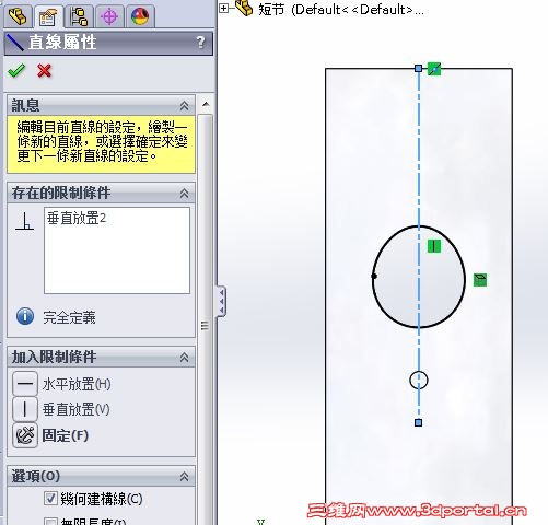

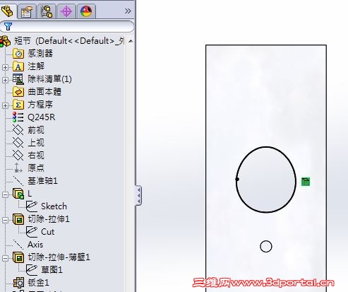

8 A1 ]- w5 h) p4 E* u0 _把連接線設定為水平和垂直看看
' {: d) j8 u9 Y4 Q- p 1.JPG

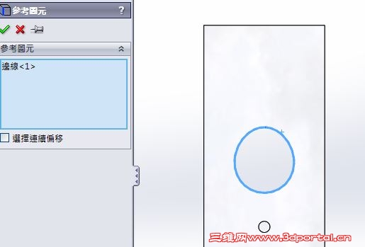

很有可能,你三维模型本身就不对称,查看一下你的凸轮样条 曲线是否有问题
发表于 2014-2-27 10:04:42 | 显示全部楼层 来自: 中国浙江湖州
先用椭圆标注长短轴一样,然后画内接多边形,完全约束,定点,再标椭圆的轴长
