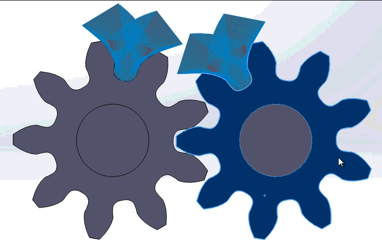

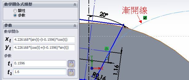

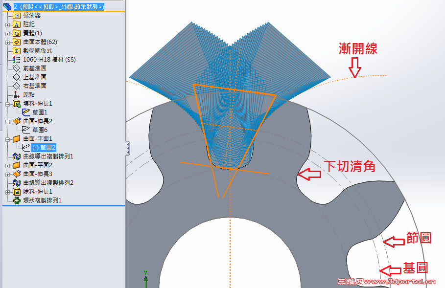

7 H8 u5 \% O0 B0 g6 t8 W$ t; P& E作機械設計者應該知道正齒輪壓力角20時齒輪少於17齒,齒形根部會有干涉須作清角,否則會因干涉轉不動(不然就要轉位).
! w: B  u# y: a  S! R4 J, T
0 n6 S  U0 i5 d本圖 齒數 9  模數1  壓力角 20
4 {. d1 \! a' M5 u/ F% A如下,漸開線為方程式
/ L" u, P& o& }; m% x$ b下切清角為"曲線導出複製排列",精度當然不準確僅供作圖參考
8 B! p: M5 J, j- D' a capture_02272014_103330.jpg
: s+ U9 y" }) J3 b; m$ | M1_T9 GEAR.png . B" e% M# w7 y: U3 ]4 A
$ F- S1 k. l6 H" w& ^& M

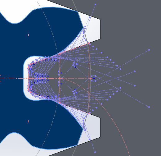

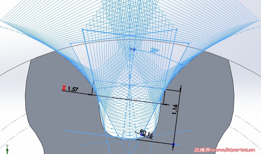

( M9 ^0 ^. a, O0 e( }- ~補齒輪和齒條實際的運動軌跡(齒條切削創成原理相同)
1 @( c2 t4 p) z3 L. k
