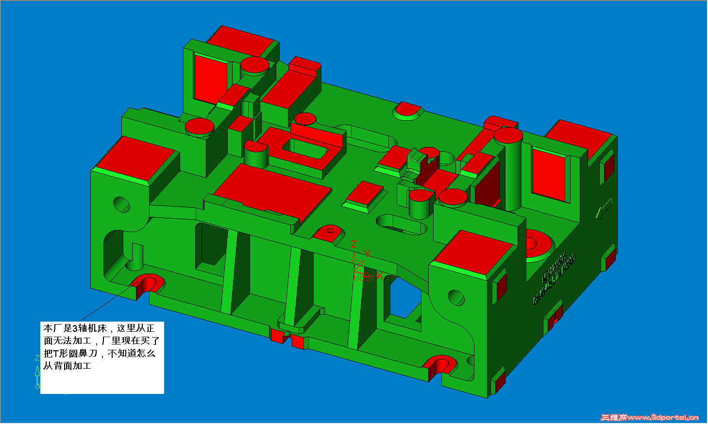

CE10.0洗T形槽都用什么加工方法啊  谁能出个刀路给我看看 要求Z方向分两刀走 X方向按你们平常的吃刀量 顺便把刀路发上来,让不会的人也学学

发表于 2014-2-28 08:46:28 | 显示全部楼层 来自: 中国浙江绍兴
请说清楚加工部位,还有刀具信息!(是这里吗)

刀具是这样的,是加工那里,要从背面加工而且还要分层铣,那个面有10mm的余量,

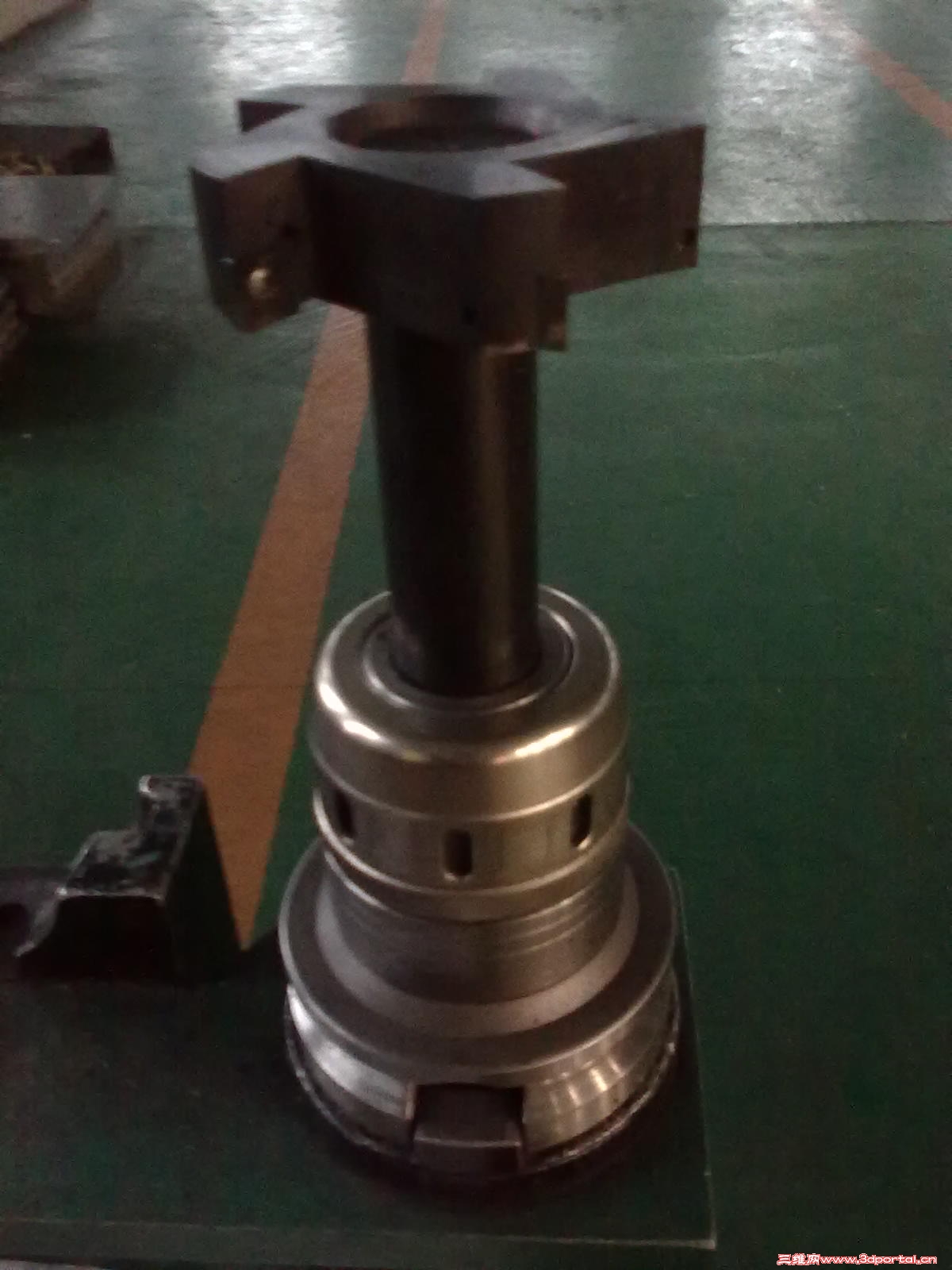

+ Q: p7 z, ~0 \' W0 P: ^# `5 n8 Q请问,大师,怎么做,能不能说下,或者你做个路径传上来,刀具直径是90mm,刀杆是32mm

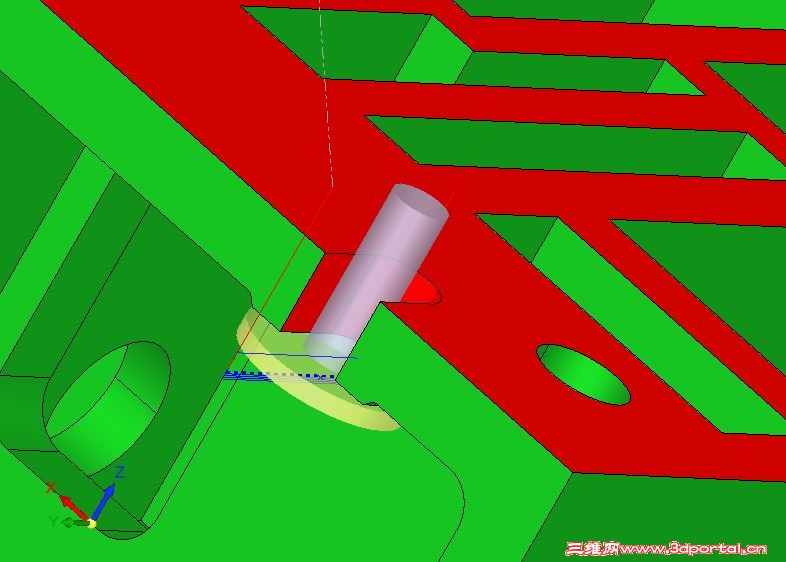

加工前的地方中间有没有槽,没有槽 先用2D加工铣开槽,再用键槽铣刀加工平面,也有2D路径,可能需要补充加工路径参考线,直接用设计图的外形反而更麻烦点。

7 L; a  Y5 j6 v- c5 {: {1 R要从下往上铣还要分层哦

转化一下坐标系Z的方向
发表于 2014-3-6 16:47:38 | 显示全部楼层 来自: 中国浙江绍兴
用航空铣或者2.5轴刀路多分几个就好了

好吧,也就只能这样了

: D/ D* X! V3 w恩,就是不知道怎么走3D线,要是可以走3D线的话就好弄了
发表于 2014-4-5 21:19:44 | 显示全部楼层 来自: 中国重庆
实在不行的话就用2D刀路,多做几条,从下网上每条深度设的不一样不就OK了
