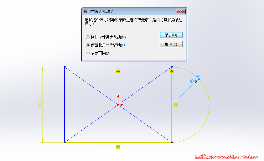

为什么不能标注那个半圆,标注了就过定义了

因为你标了直线段的距离,然后圆的直径和间距是一样的,就过定义了
