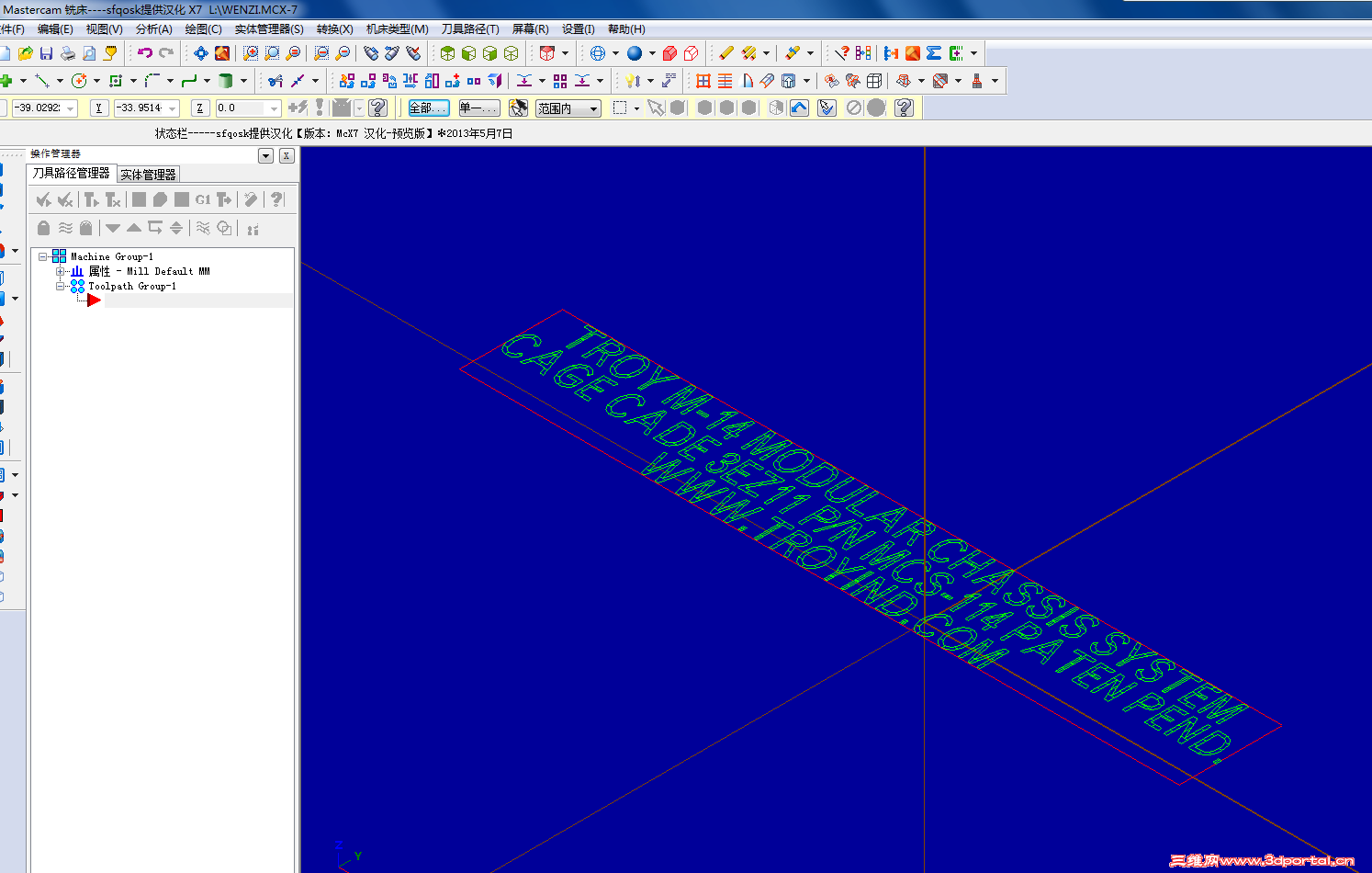

这个字怎么雕刻求教程
WENZI.rar
351.04 KB, 下载次数: 11

发表于 2014-3-1 10:40:34 | 显示全部楼层 来自: 加拿大
个人觉得,类似最好绘成单线体,以2D外形加工,不带补偿。走如图中空体以环绕方向为好点。但是有的情部或可能环绕会有露点的,再补一下。
发表于 2014-3-1 22:22:47 | 显示全部楼层 来自: 中国江苏苏州
可以重新写成单体字,使用在线上加工即可

发表于 2014-3-2 07:33:38 | 显示全部楼层 来自: 中国浙江宁波
嗯。有同感。如果只是单纯要求刻字,不要求字体样式,改成单体字即可以。
发表于 2014-3-2 11:13:47 | 显示全部楼层 来自: 加拿大
xu-2005 发表于 2014-3-1 22:22 static/image/common/back.gif
- Z$ H" k. ]6 \, h6 ^) d可以重新写成单体字,使用在线上加工即可
) z6 R& i- A, Q5 x, e7 u
想请问一下,在线上加工与2D外形中的不带补偿是一回事吗。

2d挖槽零怎么挖
 楼主| 发表于 2014-3-3 14:56:22 | 显示全部楼层 来自: 中国广东深圳
改成单的字就不那么还看了
