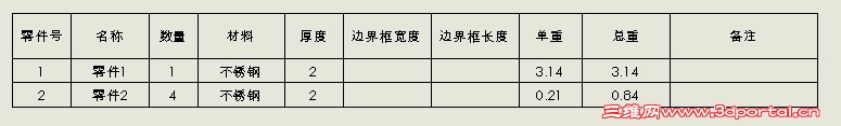

我想要的结果是(图一的效果) 但是它不显示钣金切割清单的数据 、也就是钣金展开的长与宽

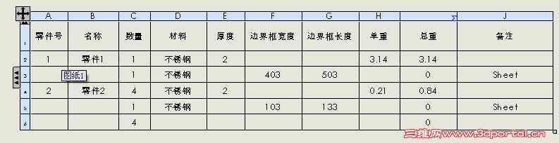

- K4 a$ ^2 H+ V' k# N& R4 s3 y如要显示长与宽的数据的话,就必须点缩进才能显示但是它出来的效果就是图2的了 纠结 3 W( D# o+ H9 m3 t1 o# o, q1 T. q1 X
为什么点了缩进才会有 而且还会自动生成下一行 我就要一行就够了

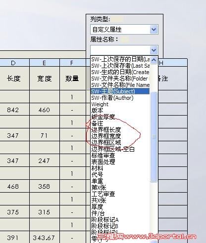

你把边界框长度和宽度的值链接到扳金展开后的尺寸上就可以了
 楼主| 发表于 2014-3-6 14:04:10 | 显示全部楼层 来自: 中国上海
lzl7575 发表于 2014-3-3 20:05 static/image/common/back.gif9 g6 ?8 U7 D  e  M* l! E; u8 \
/ }) w+ P: `' E6 L+ [
具体怎么操作呢? 这个(值)我找不到 属性里面没有 而且边框长度是评估的值 是自动跳的哦 而非手动输入的
 楼主| 发表于 2014-3-6 14:16:26 | 显示全部楼层 来自: 中国上海
lzl7575 发表于 2014-3-3 20:05 static/image/common/back.gif- b8 y' h% y/ s, m. c
" B! s) V; C1 N1 D/ d; ]  N补充一个图
