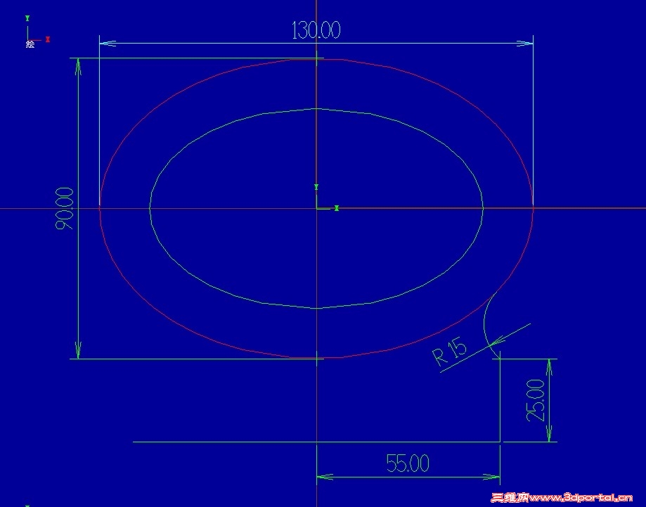

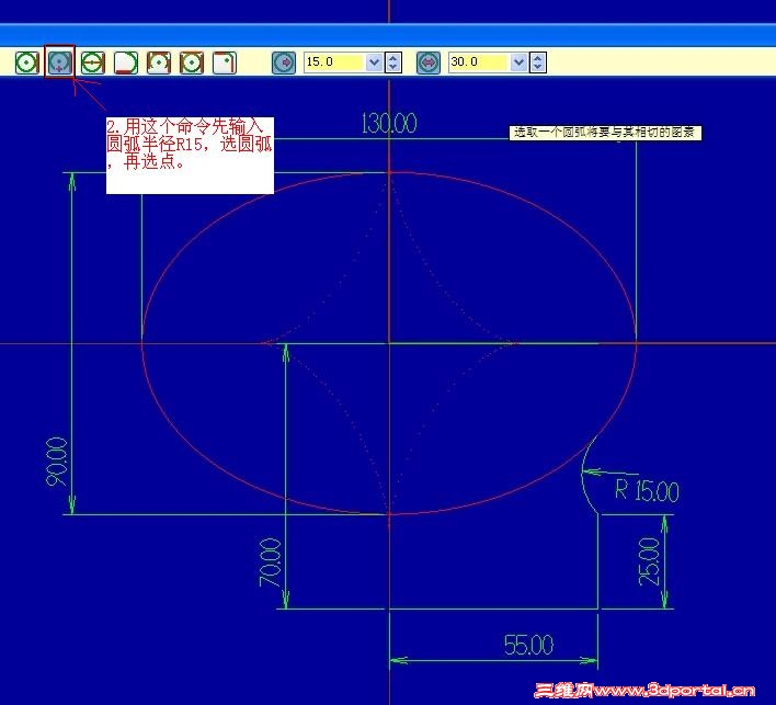

+ o' O3 |# q/ R; p2 h( J请问这个R15的圆弧怎么画,要求R15与椭圆相切(最下面一条线距离椭圆中心70),请告诉我方法6 w+ @8 N! A' @
  M, q: w0 T% l* V9 J9 g我用圆弧功能里面切弧(经过一点)不好画啊,怎么椭圆不好选上啊

动态切弧这种方法不行,圆弧半径无法确定& V% ~% Q( i5 Z
我要的圆弧半径必须是R15

有一个命令是专门画这样的圆弧:过定点、已知半径与线/弧相切。当初AUTOCAD没有这个功能而MASTERCAM有这个功能,我觉得特别好。' G" q5 d- N; Y- ^# c
不过我是1998年用过,现在的NX还有没有这个命令不好说。' `* @1 S; [$ A) B: C
不过椭圆的曲率是变化的,这与圆弧不同。

條件不足啊  ?- i6 m% u, P% p4 ^' i0 L; Y
依不同的弧長 切點會變動 可有無數個切弧
发表于 2014-3-2 07:19:16 | 显示全部楼层 来自: 中国浙江宁波
缺少一个Y点的尺寸。不好确定位置。。。

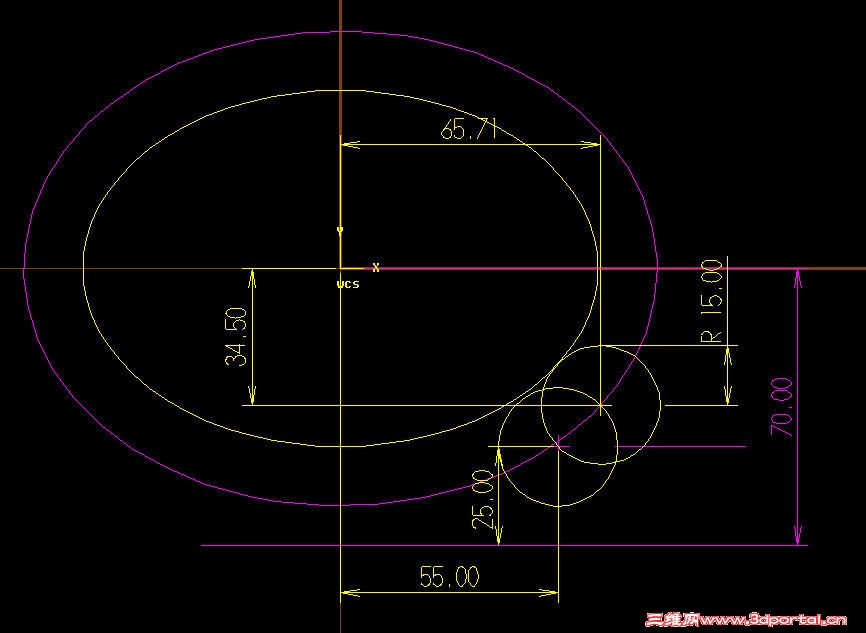

1,以已知点为中心,画R15整圆。
' @8 B1 a" j: `+ X; \5 r% K2,把椭圆偏置15,取得2交点。
8 N3 M. X9 Z3 v* W5 y5 g$ b& z3,以交点为中心,画R15整圆。
, _/ Z5 o' x) N2 N你要的东西就画出来了

我也用这种方法画的,经过查询,椭圆和画出来的R15的圆弧没有交点

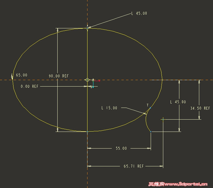

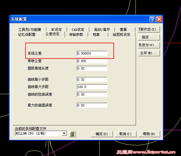

, Q( i; Q6 ^& t14楼回答了,只是提示不相交,建议你把这系统公差值改小。尺寸差不多吧。两个软件画的。【使用倒圆角功能即可】这个试了,画不出来,可能操作方法不对。。 Snap1.jpg

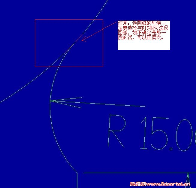

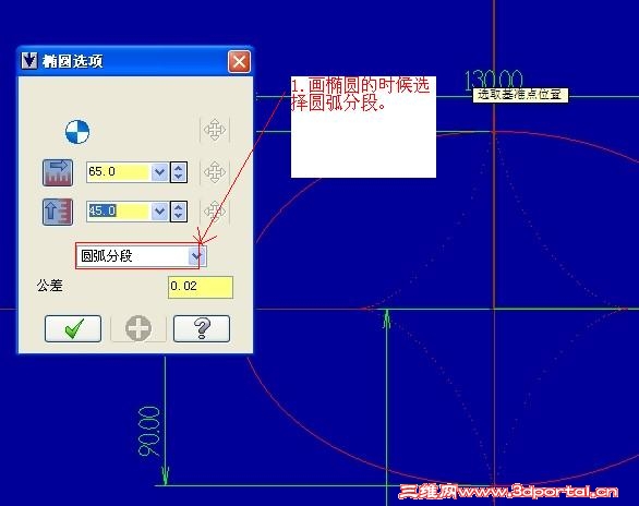

这问题对于MASTERCAM来说那是再小儿科不过了。。。
$ t  a& G  {9 X/ u- S" C想不通这么简单的问题难倒了这么多人....奇葩!!
0 P/ E' L, m% [# x8 i; d4 L& x! o6 ^0 c/ L! }5 |: w3 f/ o/ Z
如图:
7 }7 }1 }5 q& y: o 1.jpg

cad中直接画椭圆的15mm偏置线,再用55和25的圆心作一15的圆,相交后用圆心作15的圆,剪切后即为楼主所需要的弧。

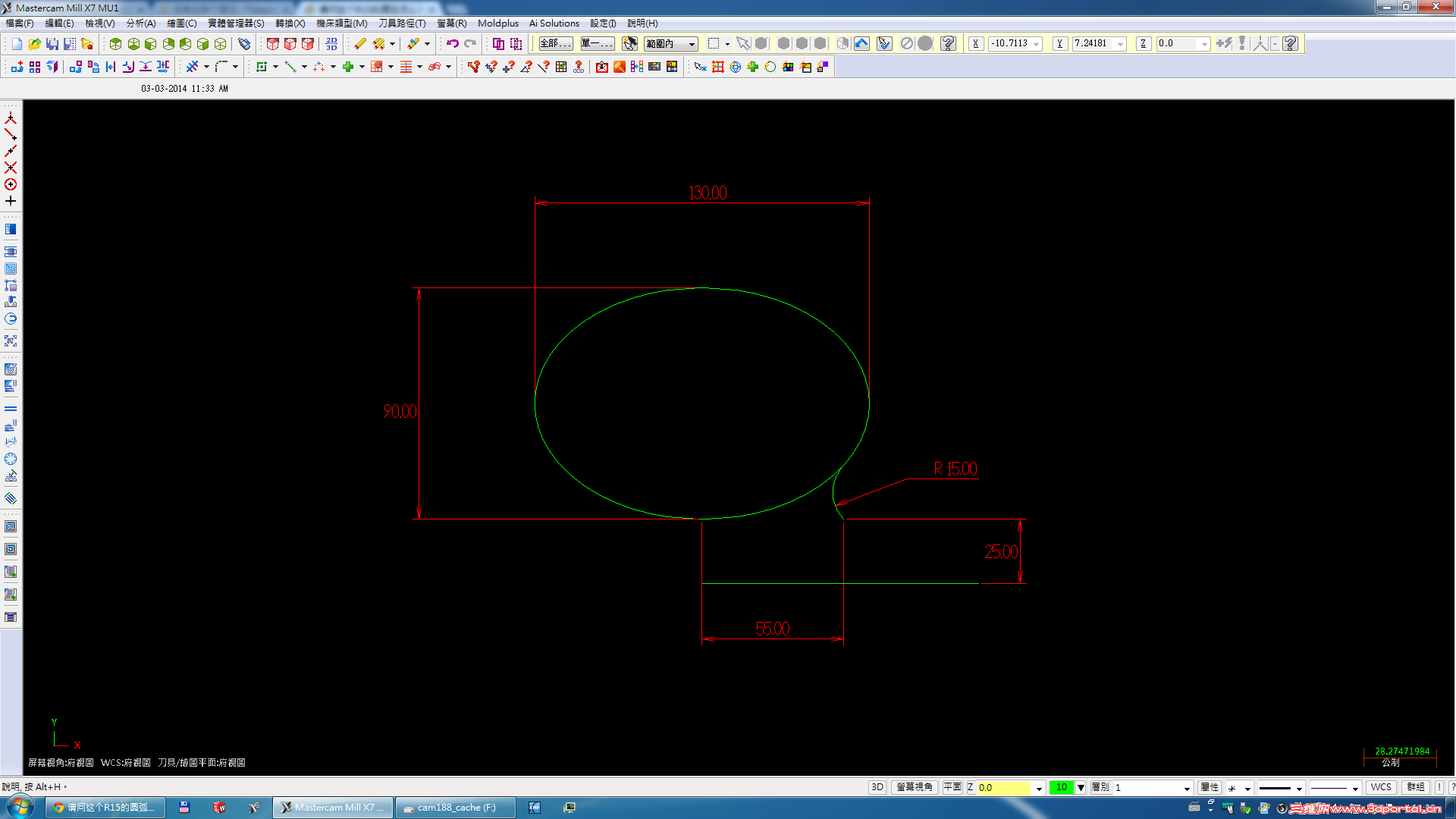

小弟不才,是這樣嗎。  r/ j( d5 l. ~5 Z7 h
test
test

你裁剪一下试试看,看椭圆和R15的圆弧有交点吗& R6 m* D; @: ?3 T
