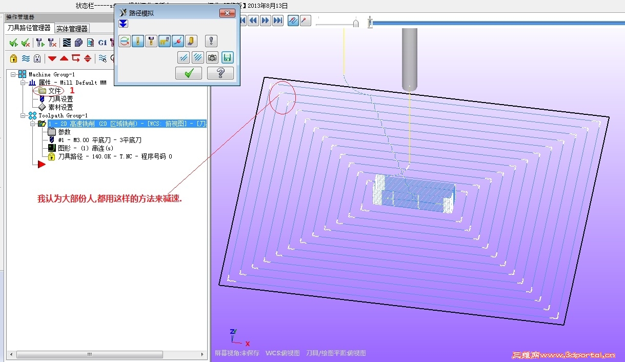

编程时拐角处如何让速度变慢( ~9 T: u* S& R$ a/ B. f9 F

发表于 2014-3-1 15:53:43 | 显示全部楼层 来自: 中国江苏苏州
修改节点参数是最方便和实用的

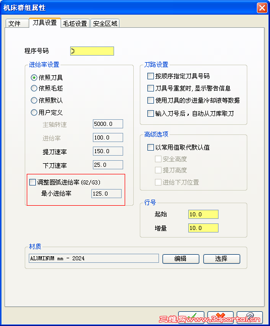

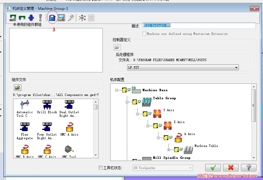

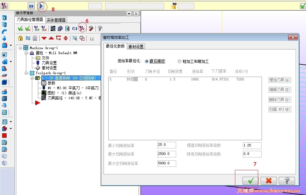

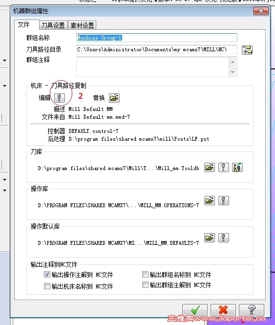

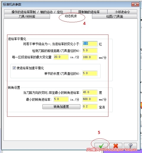

发表于 2014-4-25 22:16:17 | 显示全部楼层 来自: 中国广东东莞
) B" k3 W& ^6 S- d4 J
/ o! a# n" T/ r9 F0 ]4 N0 E+ r 2.jpg . B4 P' {: e. K  v- m+ f4 A
  x- u% X) f+ u3 y0 c9 h 3.jpg ) a2 H1 m2 G1 g+ ]
, [+ c: E" h, S: x9 U" X6 o
4.jpg 3 m. C$ c. T, ?: j1 r3 j
9 F' Y+ G3 ?. ~& x" ` 5.jpg " \/ W0 g" M" t. X$ F* m; Q" _
0 O0 ?; u. W) K9 }( z
