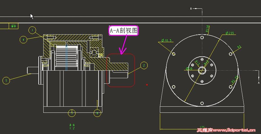

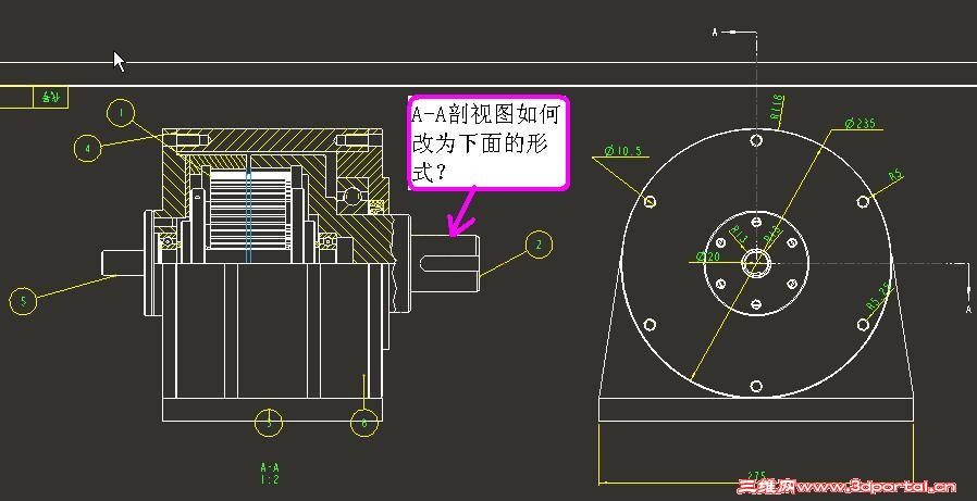

我事先做了A-A剖视图,但在框中的轴头部分不好看,我想将这部分改为
1 e+ n$ H# ?& w- k9 ^第二张图所示的形式。我该怎么做????
+ N4 M, y/ ?/ D4 u9 l/ k, X
' F$ s+ n9 X, Q5 |/ \# n4 N2 H第一张图,原剖视图~~
7 \' r) `& v# D) k6 Q/ J
/ x0 A* Q. V' B+ p$ B0 r: Z$ D Snap1.jpg
& P/ ^! T2 E( N, o' L+ c) L5 l% r+ s' n: b: z+ v
下图是我想修改成的样子(PS:用画图改出来的,累死我了)5 }+ E" t  I) p3 h& N: W% b

发表于 2014-3-1 08:36:54 | 显示全部楼层 来自: 中国广东东莞
轴只剖一部分就用局部剖吧,单个零件不剖就用排除元件。
发表于 2014-3-1 10:06:53 | 显示全部楼层 来自: 中国湖北黄冈
" H4 y$ v% Y* D1 t) X6 a$ Y& V( ]1 ]
. b/ I4 Q8 M5 ^% F" `修改剖视图,将视图的剖切位置由"full"改为"local",再画一个封闭框框将不剖的排除在外,确定即可。必要时重生视图。
 楼主| 发表于 2014-3-1 18:44:18 | 显示全部楼层 来自: 中国浙江嘉兴
tangcarlos3d 发表于 2014-3-1 10:06 static/image/common/back.gif" ~  f6 }2 s1 i/ c
修改剖视图,将视图的剖切位置由"full"改为"local",再画以个封闭框框将不剖的排除在外,确定即可。必要时重 ...
0 y/ p) D) ^6 ]7 i
谢谢ganyiwei和tangcarlos3d: A  f& n9 ?" x" k
" n, |, \- q' o5 P( f: `
我成功了~~~8 V( m: A9 W* r" |0 q" w6 w3 r
7 a$ |5 d' O& \* o" t7 c
发表于 2014-3-1 19:22:56 | 显示全部楼层 来自: 中国浙江宁波
将视图改成局部剖视图
