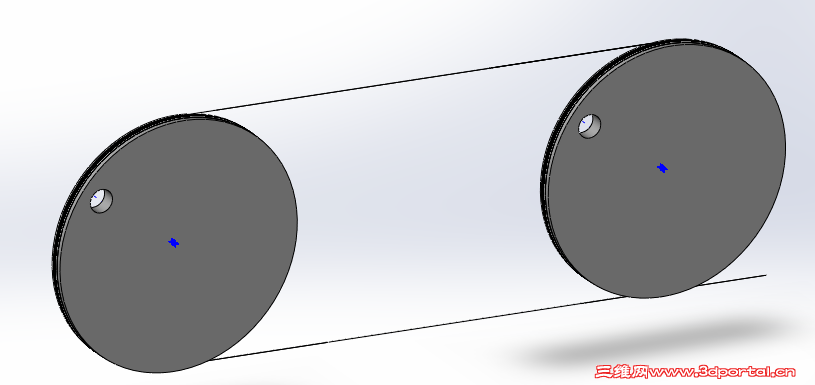

[求助] 将一根线以螺旋线的形式绕在两个同步转动的圆柱上,请问高手这个动画怎么制作?
发表于 2014-2-28 22:33:34 | 显示全部楼层 |阅读模式 来自: 中国北京
线径:0.12mm) I" B0 J* U, x; h
圆柱直径320mm
# m/ r* d5 `$ B1 P圆柱表面的槽宽0.12mm,槽距0.339
9 S2 t+ J. o7 Q两个圆柱的中心距660mm
# a, Z& p) D; n* f' h8 ?6 e如题,请高手指教动画的制作方法,谢谢!

 楼主| 发表于 2014-2-28 22:37:55 | 显示全部楼层 来自: 中国北京
附上图片,请高手指教!

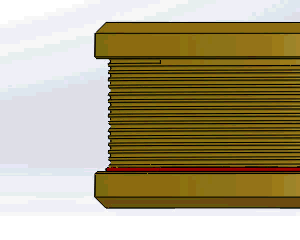

4 h6 h) c& y; z; i如下嗎. X0 g6 U4 G8 F; T- ^% W) p
capture-25.gif , q3 u: C* A$ h

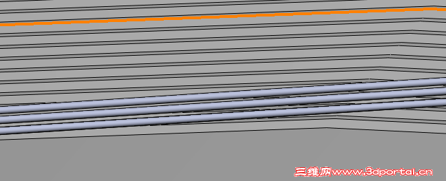

 楼主| 发表于 2014-3-5 22:41:34 | 显示全部楼层 来自: 中国浙江嘉兴
还想请问一下,如果这根线的头和尾不相连,该如何制作?

无忌的尘埃 发表于 2014-3-5 22:41 static/image/common/back.gif
; r, D' J+ {& T: U  \, s) A还想请问一下,如果这根线的头和尾不相连,该如何制作?
; v% v8 ~, q- D3 F6 p
把道理理清楚才能夠擴展應用.

发表于 2014-3-8 08:36:55 | 显示全部楼层 来自: 中国浙江嘉兴
4#有附檔% z7 w0 _) a5 [, N4 D7 ~
不用公式,機械螺釘結合,配合Motion馬達轉數
