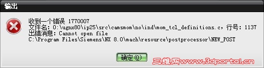

UG8.0不能自动加载自己做的后处理,每次只能选择到后处理才行   大侠 出来相助' s2 V; q# a" o# U1 L4 K) w7 h/ k

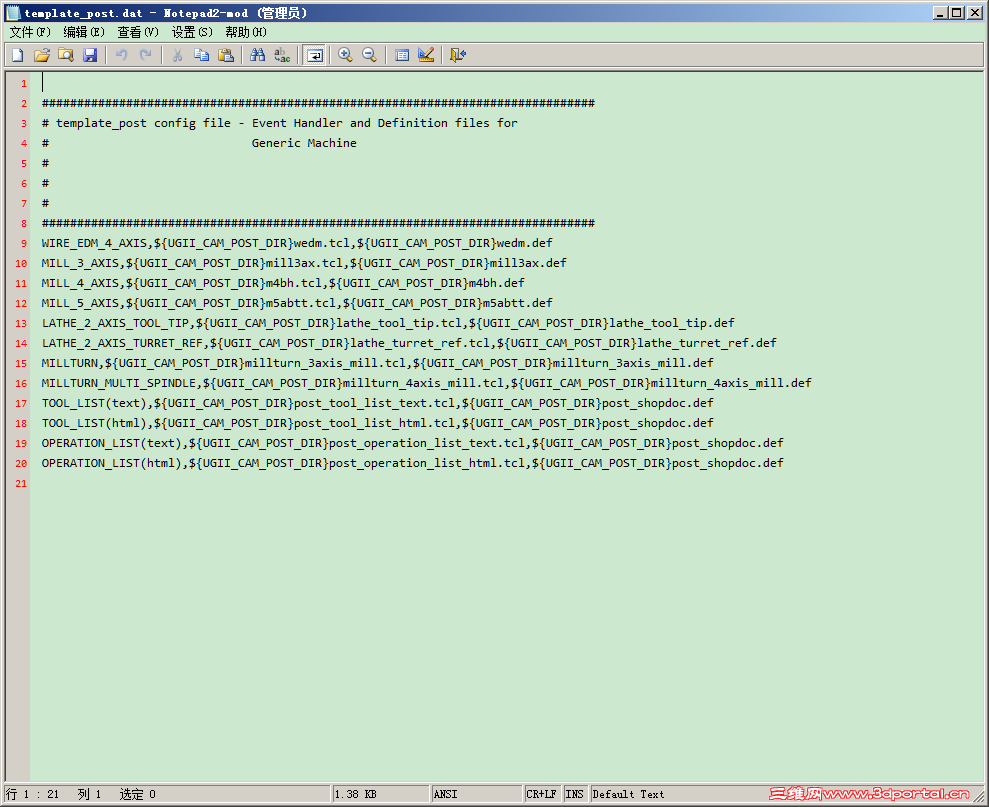

编辑变量UGII_CAM_POST_CONFIG_FILE指定的文件按图示的格式添加就可以 01.png 0 d. W3 \0 ]) i  Z2 W
