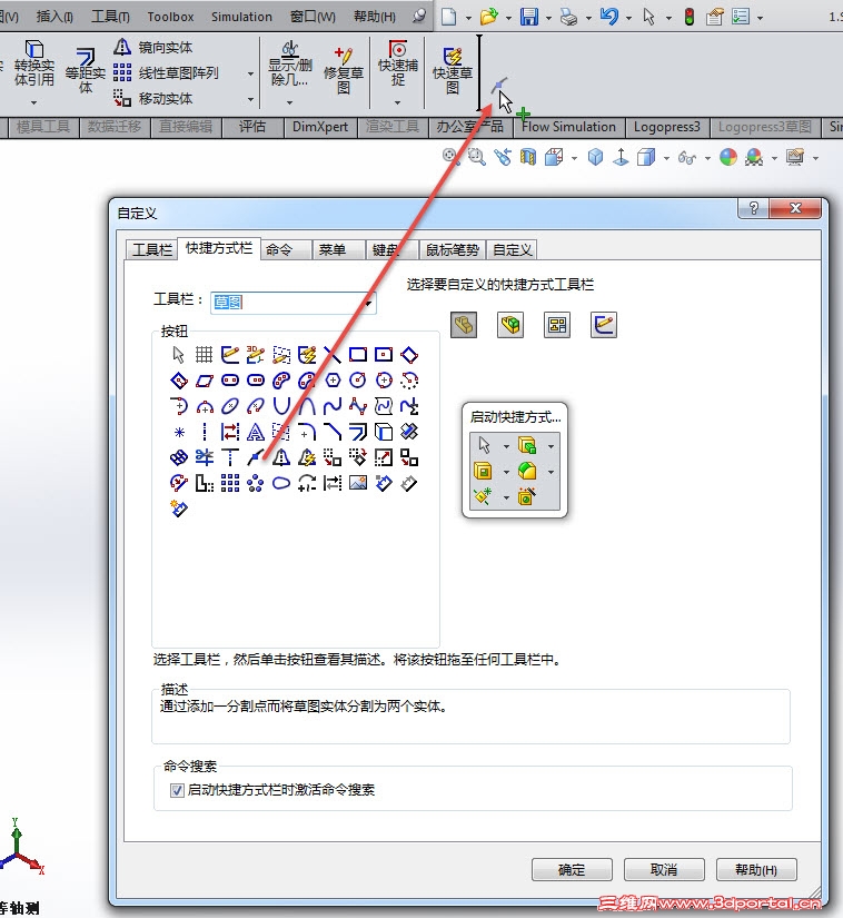

草图中叫【分割实体】
阿帕奇 + 3

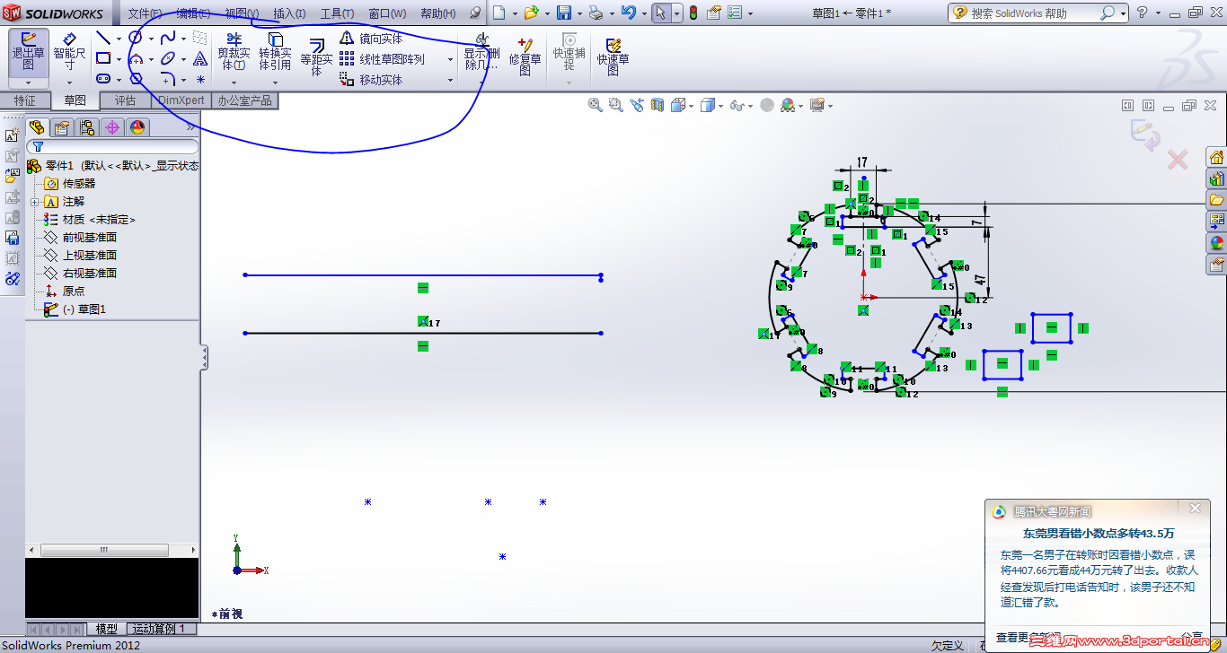

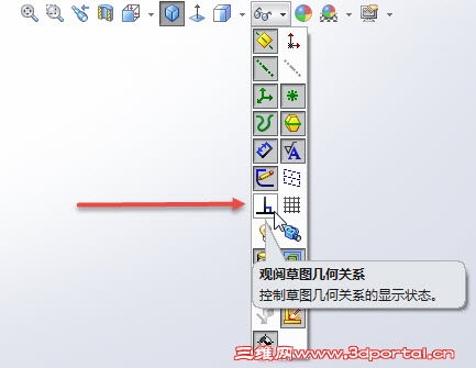

9 b' _9 }2 U0 {1 S7 i/ a& P在那个窗口里面还是没有哦,我还想问一下,我有边的草图这么多几何关系,让图看起来很不美观,怎么处理好,不删除的情况下
发表于 2014-3-1 12:26:45 | 显示全部楼层 来自: 中国甘肃武威
阿帕奇 + 3

发表于 2014-3-5 09:01:01 | 显示全部楼层 来自: 中国台湾
317371430@qq.co 发表于 2014-3-1 11:03 static/image/common/back.gif
! s& k: }4 C! V* f/ h在那个窗口里面还是没有哦,我还想问一下,我有边的草图这么多几何关系,让图看起来很不美观,怎么处理好 ...
+ Y6 T, p7 L$ D2 G2 p8 W如果沒有的話,請把畫面截圖上傳,
, }; O' J2 S/ U- Q& R) b3 G這樣大家才能幫忙判定是你點錯地方,% P% y2 F  a2 ?3 _& n4 B" D
還是真的是SolidWorks出了狀況。
