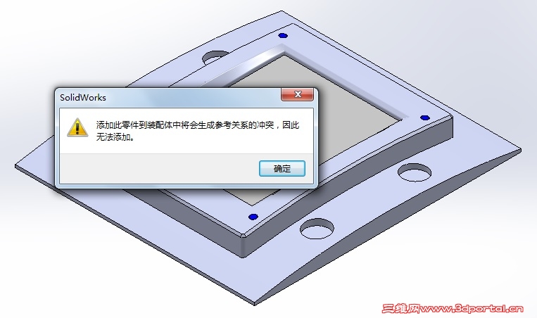

几款产品近似,将一款产品装配体另存为独立的装配体后,更改部分外形成为一款新产品,但无法再插入一通用零件,已经试用过"列举外部参考引用"中断开参考引用等方法均不能成功,请各位高手指教。 无标题.jpg

打包 至 新文件夹 就不会有问题了
发表于 2014-3-1 14:46:20 | 显示全部楼层 来自: 中国湖南益阳
打包?是不是身另存为?
发表于 2014-3-1 22:55:26 | 显示全部楼层 来自: 中国广东珠海
另存文件,换个名字就可解决
发表于 2014-3-2 08:42:24 | 显示全部楼层 来自: 中国辽宁盘锦
还是那句话,另存,命名都很重要,打包也是个很有用的技巧
