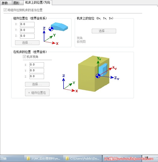

之前做的东西都是用多轴刀路四轴输出编的,用X6自带的后处理。但是替换轴大法用X6自带的后处理就不行了,要么刀路反了,要么刀路乱了,压跟不能用。( g( O" B, J& Q2 P) p1 Y
系统自带的后处理改来改去都不行
& @7 l' Y, }: m9 e, J& [/ R试着修改这行参数,& e( H0 m7 [9 @# _6 m$ e
rot_ccw_pos  : 0     #SET_BY_MD Axis signed dir, 0 = CW positive, 1 = CCW positive
2 C. {5 Q( \1 t! }: r方向还是不对。不知道怎和弄了。求大神支招。

发表于 2014-3-1 15:43:31 | 显示全部楼层 来自: 中国江苏苏州
你按照图片位置改改看
 楼主| 发表于 2014-3-1 16:03:10 | 显示全部楼层 来自: 中国广东深圳
. p$ N0 q: L$ P* J1 H, H. Z QQ图片20140301155424.jpg 改这里方向不变还是不对。
6 h/ }) b8 X7 h% |2 u  `
1 d  w0 {# u- l0 P# E8 v; W QQ图片20140301155448.jpg 改这里,用CIMOEDIT模拟刀路是乱的。& k; e& v0 W$ u# S7 H( _- y( x

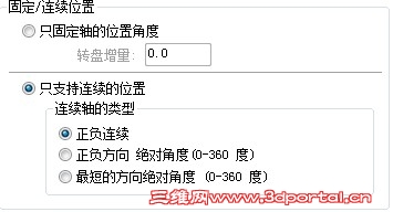

0 ^3 A! Z4 |- k; Z( ?7 ~- E1 l QQ图片20140301155521.jpg   这里不知要不要改,图标变灰了选 不了9 x. P7 |$ o2 ]9 a* }8 o, o1 O

发表于 2014-3-1 16:12:36 | 显示全部楼层 来自: 中国上海
反了的话改顺时针
 楼主| 发表于 2014-3-1 16:30:27 | 显示全部楼层 来自: 中国广东深圳
xu-2005 发表于 2014-3-1 15:43 static/image/common/back.gif- |7 K. R% A4 d, E' z: y
你按照图片位置改改看
* i: x+ r0 z  q5 r8 q这里我也试过了,还是不行,替换轴大法编的刀路用CIMOEDIT模拟还是不对的。

 楼主| 发表于 2014-3-3 10:44:07 | 显示全部楼层 来自: 中国广东深圳
xu-2005 发表于 2014-3-1 22:16 static/image/common/back.gif( F: v( q+ b4 x& V: |8 D8 \, i* a
你有没有在机床上使用
8 Y  x8 g/ H5 D% C8 f- Z
感谢大神的回复,我在论坛下了一个,凑合用着先。5 z" ^& d# L3 J. j
你能说一说要360度打断是怎样设置的吗?还有你通常用什么软件模拟四轴刀路?6 A, O: A5 L- I. E$ C6 W
感觉CIMOEDIT并不好用
