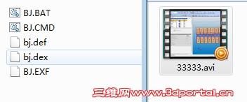

一直在找新代后处理,今天下载了个华哥 贴的新代批处理。附带使用视频。9 V: s5 R& B: k3 l; z) ~* V
# R( g5 j' r7 z( ?研究了半天还是没弄明白是如何命名程序文件的,看视频中最好保存的文件名是"2",而我保存的确是ce文件的文件名+坐标系名+...的名字。/ z- ]* q% |% u  O' [
现在我想知道这个命名规则是怎样的,或者是在哪里可以改,我想按照我的规则命名文件。谢谢!

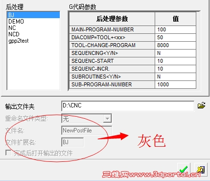

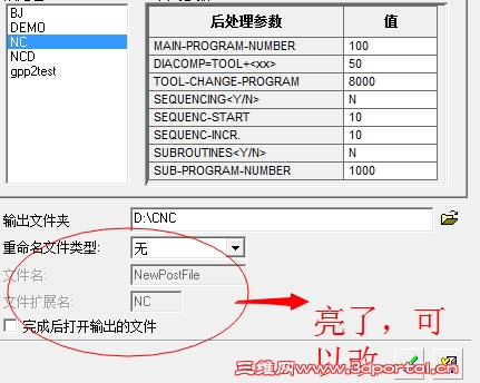

现在的状态是 2.jpg 灰色,不能修改。/ L' r8 ~/ s) i$ K7 r
我想要这样的 3.jpg ,我能重命名就可以了。
; C  X, }6 P' w' p6 X请问我改怎么做,或着是可以参考什么资料。谢谢!
 楼主| 发表于 2014-3-3 17:38:11 | 显示全部楼层 来自: 中国山东德州
进过几天的研究,我发现一个可以实现我要求的简单方法,就是在def编译里面把输出文件执行cmd命令关闭。下面就可以自定义了。
9 M4 J2 o) c( J7 K* A不知道我的办法是否可行,请指点。

修改EX2文件,里面应该有批处理命令

这个可以修改一下就可以重命名了

上传你的后处理  我帮你改一下

* ^: A: F% k( Q4 Z感谢 版大 热心,我已经会一点点了。现在能正常使用了。
