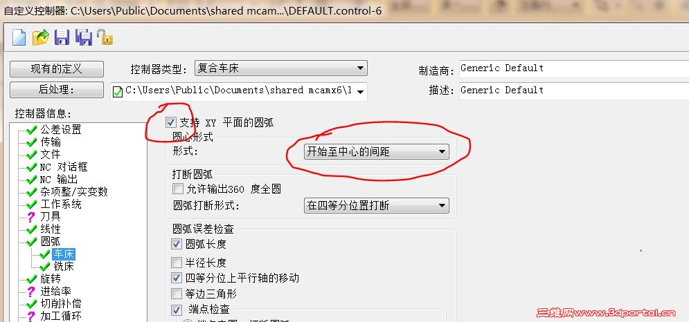

求个车床后处理  我用的X6版本 现在求解决怎么去掉G18 %YUHYIV4EQ6[1_Q2_XZ2EGG.jpg ( G% h# K+ [3 [

111.JPG 设置,控制器定义   改为半径即可

设置,控制器定义   改为半径即可
, U) x; H+ Z5 M还是不行啊

改成半径

后处理里面改一下就好啦

# Select work plane G code
2 c) e2 \) V8 K8 D) b& tsg17    : "G17"      #XY plane code 0 ?9 r6 `- T' K# ]  Z. r$ X
sg19    : "G19"      #YZ plane code ' {9 Y* E  Y- M
sg18    : "G18"      #XZ plane code
1 E; e' |0 S! i) C7 N+ Q! {5 Ysgplane : ""         #Target string
: L$ `( n! D+ ^4 m6 rsg18  #  : "G18"      #XZ plane code    加 #使G18不出現. N& c' E6 l! P( i7 T  d5 ]- H
试看看
