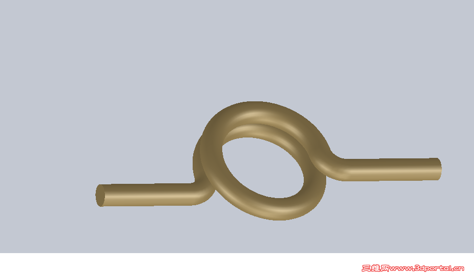

压力表弯管怎样画

扫描画管子,不论弯、直。

发表于 2014-3-2 18:15:32 | 显示全部楼层 来自: 中国北京
同上 扫描凸台

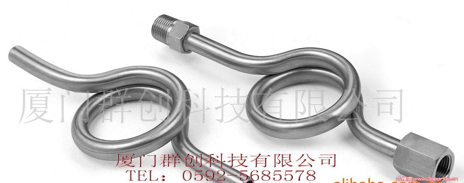

发表于 2014-3-2 21:04:24 | 显示全部楼层 来自: 中国广东东莞
先拍张相片放上来。
 楼主| 发表于 2014-3-3 11:30:40 | 显示全部楼层 来自: 中国内蒙古鄂尔多斯
发表于 2014-3-4 13:57:40 | 显示全部楼层 来自: 中国福建漳州
用3D曲线画的

发表于 2014-3-4 14:21:41 | 显示全部楼层 来自: 中国广东汕头
可以直接用3D曲线,也可以分段扫描,中间螺旋部分路径用螺旋线
发表于 2014-3-4 14:41:26 | 显示全部楼层 来自: 中国上海
螺旋线扫描

发表于 2014-3-5 15:56:02 | 显示全部楼层 来自: 中国浙江宁波
中间的曲面拉升有什么作用?我看不大懂
