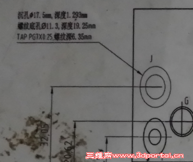

TAP   PR7*0.25  螺纹深6.35  $ w. X9 [$ Y' E0 u# C; R& {
请问0.25是什么意思
 楼主| 发表于 2014-3-2 08:57:33 | 显示全部楼层 来自: 中国江苏苏州
以上图,望知道的兄弟说一下
发表于 2014-3-2 09:58:01 | 显示全部楼层 来自: 中国广东揭阳
是不是螺距呀
发表于 2014-3-3 20:30:39 | 显示全部楼层 来自: 中国陕西西安
是细牙螺距吧
发表于 2014-3-4 14:32:47 | 显示全部楼层 来自: 中国上海
我爱用acad 发表于 2014-3-3 20:30 static/image/common/back.gif
4 ?4 T, p- z. {( T7 I, k是细牙螺距吧
1 z( ~: k3 O. Y2 }
细牙螺距是0.25吧?
发表于 2014-3-4 15:05:05 | 显示全部楼层 来自: 中国广东汕头
PG是属于德制螺纹标准 按照DIN 40430 钢导管螺纹,牙型角为80度。电器上用的比较多,螺距是1.27.
plc + 2 应助
发表于 2014-3-4 15:15:03 | 显示全部楼层 来自: 中国浙江台州
德标钢管螺纹。PG7对应公制是M12,0.25不会是螺距,我不是很清楚。给你一个网址,你看一下。Pg Thread DIN 40430, Steel Conduit Thread
3 \- _( n5 \/ h, [& ~4 r  Qhttp://www.gewinde-normen.de/en/pg-thread.html
发表于 2014-3-15 16:48:49 | 显示全部楼层 来自: 中国浙江宁波
kevin1985 发表于 2014-3-4 15:05 static/image/common/back.gif
' w. m( }' C" K$ |* lPG是属于德制螺纹标准 按照DIN 40430 钢导管螺纹,牙型角为80度。电器上用的比较多,螺距是1.27.
# y. v) Z$ Q$ v' D正解!是德标钢管螺纹
