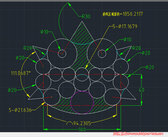

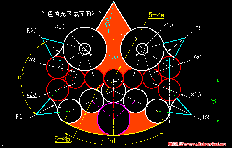

[练习题] 2d综合练习--一堆圆
发表于 2014-3-2 09:55:31 | 显示全部楼层 |阅读模式 来自: 中国江西南昌
参与人数 1三维币 +10 收起 理由

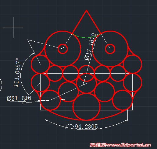

发表于 2014-3-2 11:09:45 | 显示全部楼层 来自: 中国陕西西安
练习下。
7 s& T% ^7 H2 H; ~0 U+ x' [
+ N1 w2 |) t5 w! |/ g& N5 J 20140302-练习.PNG

发表于 2014-3-2 16:40:08 | 显示全部楼层 来自: 中国四川成都
交作业
6 Z. I9 H" l& z/ x4 z( e- S) X QQ截图20140302163831.jpg
2005llnn + 5 参与鼓励

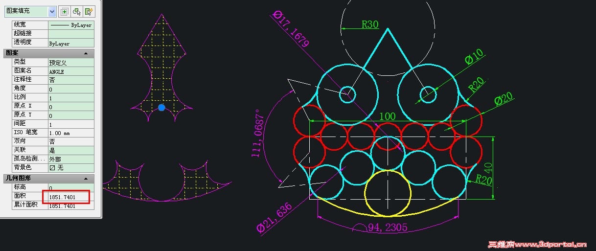

发表于 2014-3-2 19:05:25 | 显示全部楼层 来自: 中国陕西西安
呵呵,面积确实是1851.74011 q* ^& P0 Q7 c" Y8 U0 r- g6 N0 U

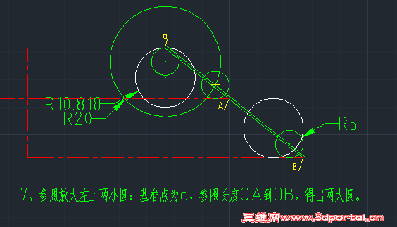

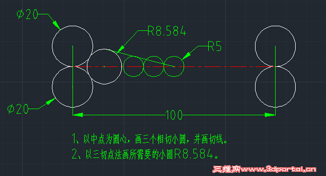

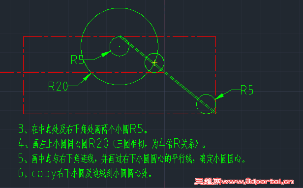

发表于 2014-3-3 19:54:24 | 显示全部楼层 来自: 中国陕西西安
9 g4 `6 E3 Q. \
4 o5 }1 k$ C1 p回复楼上,希望能帮到你。
0 X+ j5 }1 r" w0 z1 {# L7 H5 h
# q' D  u4 {- q! J2 j$ Q+ \$ v
2 l8 Q' J& E9 q: u6 C/ R. v 20140302-练习-1.PNG
发表于 2014-3-3 19:55:09 | 显示全部楼层 来自: 中国陕西西安
; G+ ]! ~6 Y, h
( ?6 i, B2 \" V

发表于 2014-3-3 21:30:33 | 显示全部楼层 来自: 中国浙江台州
我爱用acad 发表于 2014-3-3 19:55 static/image/common/back.gif
; E: g" }1 d3 A" T% R' M" J
谢谢你了!
