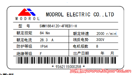

$ j7 ?- ?  ]$ ]2 |: Q% ]' W* c2 e请教2个问题,这是我在网上看到的伺服电机铭牌。
4 d: S+ U7 i7 q6 q1,电机极数为什么是8极,而且有2000r/min.我国的不是50频率的吗,按理不是750r/min的吗?$ `* R  S# Q7 a. p6 C# k2 F
2.我根据如图的铭牌:额定扭矩84NM,转速2000r/min,根据公式T=9550P/n,反推出P=17.6KW,这台电机的功率是17.6KW的吗?现在网上很多资料都不标功率,都是标注的扭矩参数。
  e7 r6 E: U$ c4 \& O

1  伺服电机的控制器中有变频装置,转速n=60f/p ,(f为供电频率, p为极对数),这是变频后的转速。  e& o; D3 _$ A1 z. G4 I/ Z
2  伺服电机的功率计算,可用P=nT/9550 计算;交流三相伺服电机功率也可用 P=1.73I U cosxφ来计算(I为相电流,U为电压,cosφ为功率因数),其结果是一样的。) m1 l) e' W3 T  ?3 p% g7 C4 E' i: W
伺服电机在运行中要变速,功率和扭矩也变化,所以不标具体功率。

7 P9 T! w, I. L6 x% ]$ l想多问下一般变频器使用是把频率调低还是调高用的多?7 s7 P! Q! {5 I
普通电机要是用变频器的话,有人说频率不要超过50,那不是变频器用在普通电机上的时候,都是调低频率啊~
0 e. S, y% u8 D0 }9 \' c1 i2 I变频器用在伺服电机其他电机上比较多,是不是

/ g' @$ i3 w3 A- ?1  变频调速中用的变频器,频率既可调高也可调低。在用于减速为目的调速装置中,为调低频率;在用于供水系统的水泵电机,用水高峰时调高频率,在用水低峰时调低频率。, F6 h$ E; ]$ _2 E( Z
2  伺服电机控制装置中都有变频装置,一般的变频电机也需用变频器,普通电机则不需用变频器。
