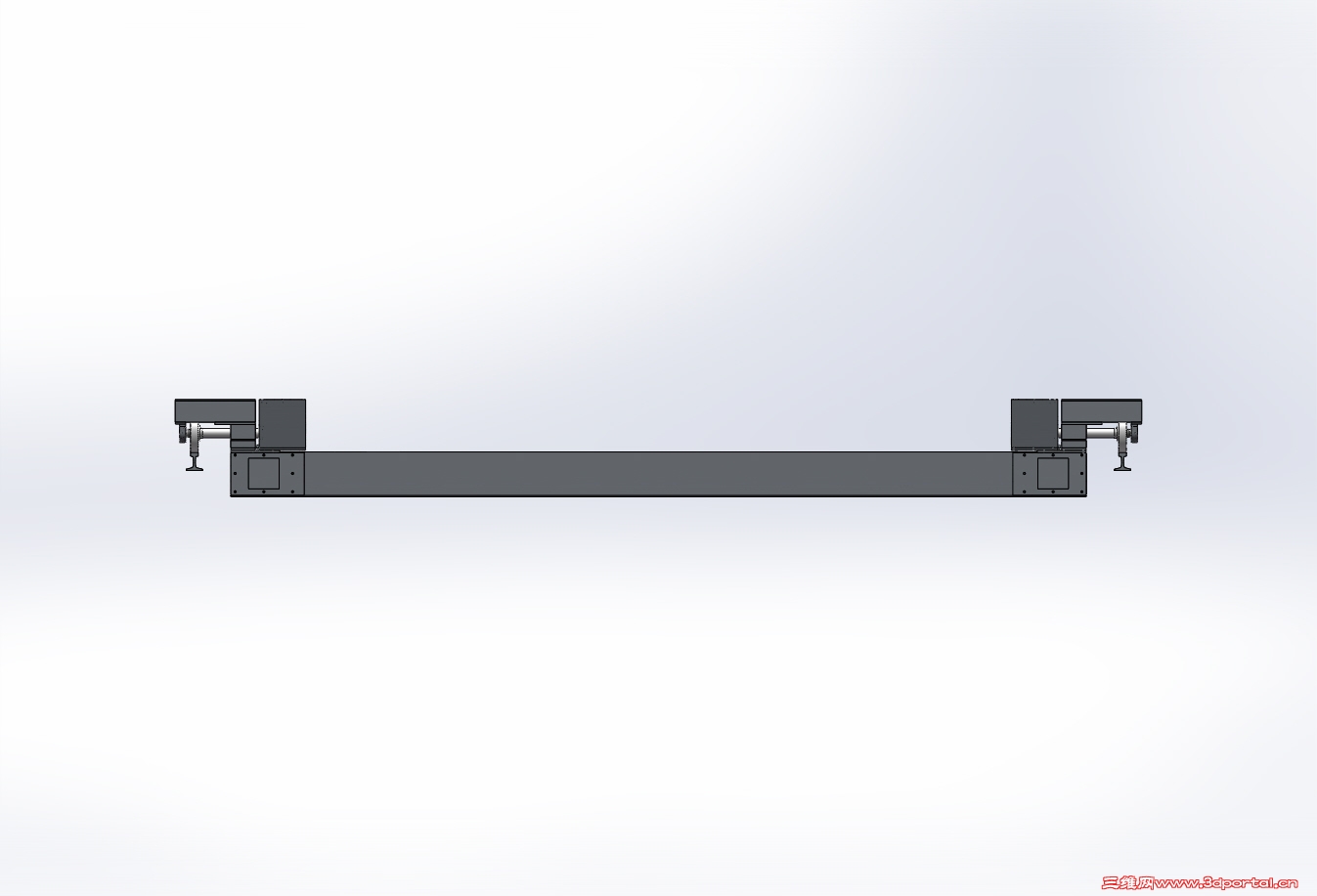

( f# ]" L6 D0 h2 {哪位大侠能帮帮忙:
" C! s" |2 }- `  Y关于钢轮与轨道接触的应力分析问题,怎么对钢轮施加约束???2 f- b2 V. d! X0 w4 ?
模型是这样的,一个横梁两端各有钢轮一个,钢轮和轨道接触,横梁上施加5吨载荷,对这个模型进行静力分析,约束如何添加?

发表于 2014-3-3 09:47:43 | 显示全部楼层 来自: 中国天津
钢轮与钢轨选用接触无穿透  具体发模型照片 看看再说

发表于 2014-3-9 12:08:51 | 显示全部楼层 来自: 中国天津
从照片上看你的轨道与钢轮缺少水平左右方向约束,受力不对称或者模型不对称肯定会分析失败  ,按楼主分析目的直接简化模型,手动计算钢轮对钢轨的作用力,对钢轮和钢轨直接分析,力直接添加在钢轮内径上试试。

发表于 2014-4-14 09:37:24 | 显示全部楼层 来自: 中国辽宁盘锦
简化是王道,这分析起来可太麻烦了。简化后填好约束或者软弹簧,在高版本里已经对此问题优化了
