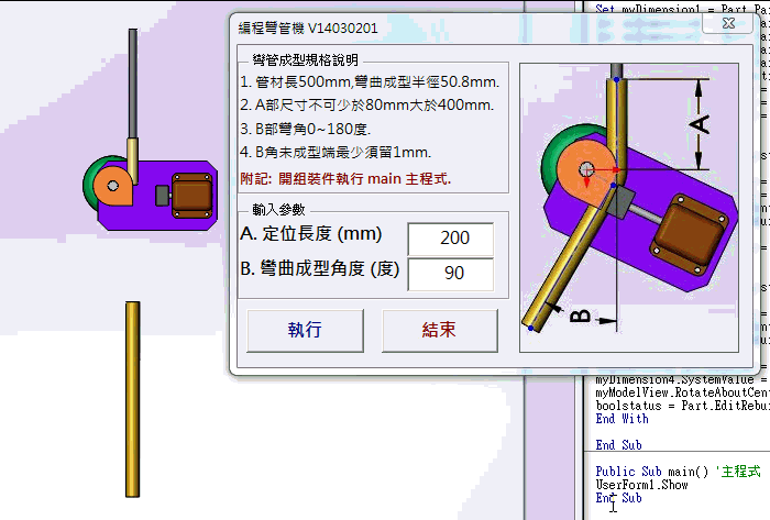

首先謝謝qgjs2008大大提供文件,更謝不知名的原創者.+ V$ i4 {( m3 Z/ ?
是在原文件基礎,應用"宏"作彎曲成型.( y/ Y; U5 s. ~8 B( D
開裝配件,執行 Macro1.swp 宏的主程式  main .
) i  E+ Y! |" ^' _2 C6 Q2 Q
& V: i5 c. z' F; K& G) V capture-20.gif
$ o  ~/ G+ Z, v1 i1 {! F3 g pipe_bender.zip (657.95 KB, 下载次数: 114)

多谢梁大分享,但我觉得那个180度的弯管在实际生产中是做不到的,应该留个头。

弯管半径可设定的话就完美了
 楼主| 发表于 2014-3-3 20:43:22 | 显示全部楼层 来自: 中国浙江嘉兴
本帖最后由 ryouss 于 2014-3-3 20:53 编辑 8 D! `7 r4 E% w4 v. W8 c9 X& i
NC@jiang@nan 发表于 2014-3-3 20:31 static/image/common/back.gif" ~( B; ]7 b" Y, @% w7 \
弯管半径可设定的话就完美了
$ F7 ?0 ^) T: l那就要更換成型輪了!
  \, a$ f: t* q. o+ x# M其實也非難事, 設弯管半径為可變參數就可.
