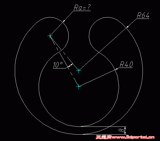

Ra与R40、R64相切。不用参数化。

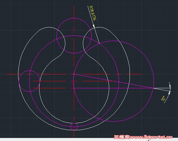

步骤:8 ^& g0 W4 z! R0 u1 K  z: |2 w
1.作R40和R64的圆,用几何约束固定位置和半径。
# u$ k+ s  j' D; Z& `2.从两圆心向左上方任作一角,用几何约束--重合,限制交点,用几何约束--角度约束夹角。% Y& I8 _# r) a0 ?* M
3.在交点上任作一小圆,利用几何约束--重合限制圆心位置,利用几何约束--相切,确定圆的位置。/ _# }) c8 m; j2 Y& N$ b8 z: {
4.镜像(对称),去掉多余线,得到成品图纸。

用几何画法能画吗

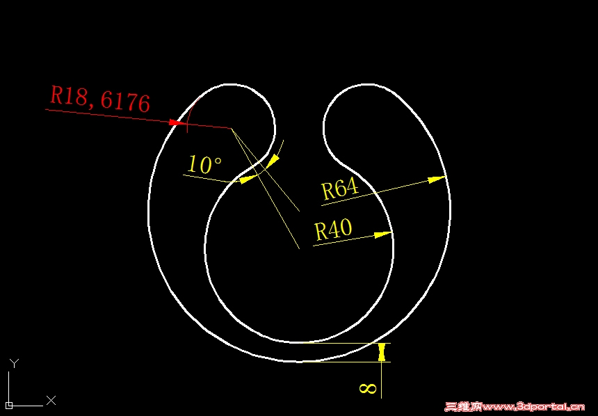

发表于 2014-3-3 17:52:14 | 显示全部楼层 来自: 中国辽宁鞍山
几何画法,有点误差。, a2 g3 j* o. j3 Q( g0 p2 f; }. m5 o: B
2 y4 C  d: n$ ^1 k5 Z
2005llnn + 3 技术讨论
发表于 2014-3-3 18:06:11 | 显示全部楼层 来自: 中国广东深圳
龍之蠍 发表于 2014-3-3 17:52 static/image/common/back.gif7 _% H/ J$ V+ S) M+ t: ~. _
几何画法,有点误差。

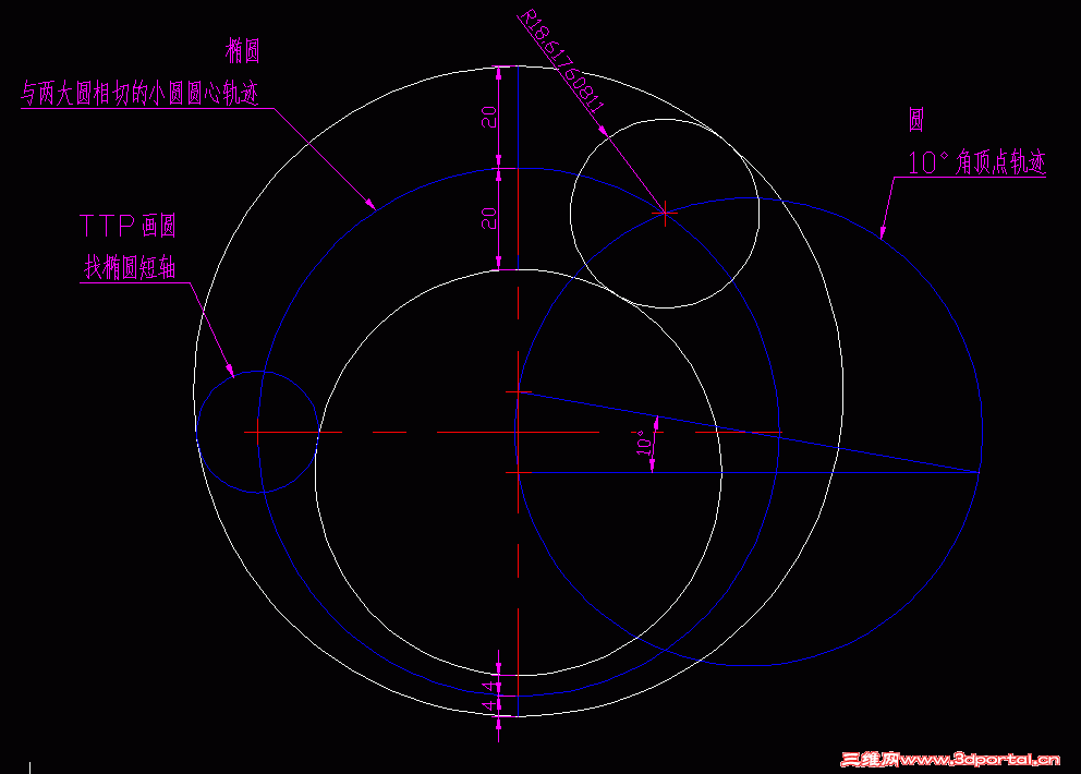

1 d# _$ k9 B% G* i没误差,是18.61760811

练习。
) l+ F: V3 P9 h$ O
2005llnn + 3 技术讨论

 楼主| 发表于 2014-3-5 13:34:47 | 显示全部楼层 来自: 中国广西南宁
woaishuijia 发表于 2014-3-3 18:47 static/image/common/back.gif
2 n1 [4 r5 }& p* G0 g7 {

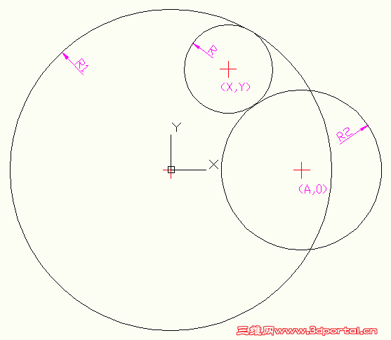

版主正解。我还有一个问题:如果两定圆位置不是内含,而是相离或相交,那么与两定圆相切的动圆轨迹是不是也是椭圆?
发表于 2014-3-5 15:35:31 | 显示全部楼层 来自: 中国山东泰安
都是高手
发表于 2014-3-5 16:20:11 | 显示全部楼层 来自: 中国辽宁抚顺
chenmik 发表于 2014-3-5 13:34 static/image/common/back.gif
2 C" t1 j* q3 ?8 e7 v! x版主正解。我还有一个问题:如果两定圆位置不是内含,而是相离或相交,那么与两定圆相切的动圆轨迹是不是 ...
/ ?  ~: x  M% S6 I  p' c9 U) I1 }6 K0 \) |) k
! x5 A- n4 O% ^8 ]) ~

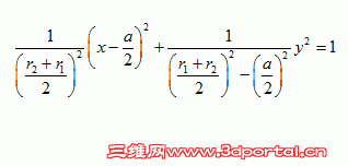

: j: Q% \# r# u% t0 K9 O根据上图可列方程组
6 C/ B5 |3 ?$ T' U Untitled-2.gif
6 P4 P, Q/ [+ Z/ D6 N5 q" j联解方程组,消去R,可得动圆轨迹3 y6 y/ D+ M) b
! ]6 T+ z* y# `由上式可知,当两定圆圆心距小于两定圆半径之和时,即两定圆内含或相交时,动圆圆心轨迹为椭圆,椭圆中心位于两定圆圆心连线的中点,长轴半径为两定圆半径的平均值,短轴半径为两定圆半径的平均值的平方与两定圆圆心距的一半的平方之差的平方根;当两定圆圆心距大于两定圆半径之和时,即两定圆相离时,动圆圆心轨迹为双曲线......
