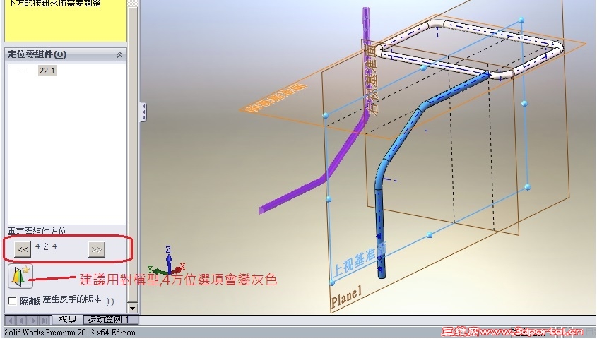

发表于 2014-3-3 16:00:42 | 显示全部楼层 来自: 中国台湾
應該是程式的問題.可以試試4種方位的選項,會有2種差0.03.另2種就正常.0 ~" ?! T  H2 `4 s3 U; m
選用對稱形就沒有問題.

 楼主| 发表于 2014-3-4 08:09:25 | 显示全部楼层 来自: 中国河南郑州
heat_ice2000 发表于 2014-3-3 16:00 static/image/common/back.gif
0 X, q5 c: C9 J9 p# L4 }0 V應該是程式的問題.可以試試4種方位的選項,會有2種差0.03.另2種就正常.5 j' }& P% h& @5 S
選用對稱形就沒有問題.
0 F2 U  A4 n( d2 [( S
我也是这么解决的
  J2 i) h3 L/ C- A9 s
9 k$ N* s" _0 m1 Z" E* P但是我想知道出现这种问题的原因是什么6 Z5 f$ T4 y+ M) i9 W8 o1 J
0 A) F/ w) A5 Y+ z2 p8 z! H或者说Solidworks在镜像零件时是怎么工作的?
