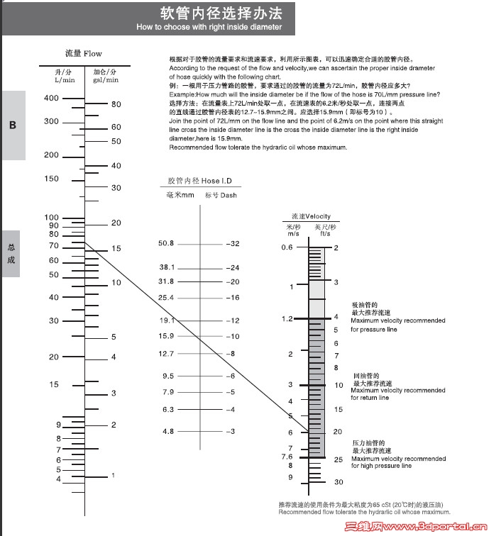

发表于 2014-3-8 10:56:44 | 显示全部楼层 来自: 中国北京
上边说的都很有道理,但是实际工作中真的没有通过计算选软管,建议下载一个西德福样本,样本前边有一个数据表 ,几十根据公式写得表格,拿尺子往上一划线通径就有了,其实这样也很少用,9 w4 C- h& u, w/ u% L% c
选软管时先看两端被接的地方是什么样连接情况(包括连接形式和方向),先选软管接头形式和大小(尽量少用接头变径),软管接头选好后,软管公称直径就定了,再选压力等级,再选长度。
8 z  F  o* W# R: v8 V/ U选好后不放心可以验算下,应该没问题,因为软管接口的另一端是计算过的,为了方便连接最后选软管,如果通径小,只好用变径了,这个情况很少。这是实际工程中,选软管的过程,需要样本可以继续提问
9619 + 2 技术讨论

% `; {$ ~2 u9 f) Y根据液压缸的工作时的速度,计算出所需要的流量,(d的平方/4X3.14x液压缸伸出的速度)换算成L/min,然后就决定管道的大小,一般软管的流速是5-8m/s,管道的通径=4.6X(所需流量/流速)开平方根。得出的就是所需软管的通径然后化整,按照样本找到相同通径的管道。

9 s9 Q0 a; H: ?$ c7 R: E管路内径计算:R[mm]=4.64×√Q[L/min]/V[m/s]
7 E& }4 C! m& d. m6 X& k0 r$ w知道最大工作流量,然后选取合适的流速,就可以计算出你需要的管路内径。
