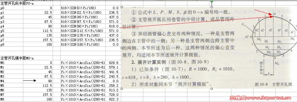

《钣金展开计算手册》做的示例题如下|兰文华|机械工业出版社 http://www.golden-book.com/booksinfo/15/1585989.html
* b0 u% c* R8 c: D2 `* [* x
  ?/ O. V3 z1 V+ {6 v p0.jpg
  i6 ?5 Q, k) ~$ {6 o/ q" y( N' l) R' f: [. {$ A0 u1 j/ G# ?
式中0,30,60和90度的定位点,是开孔对应的点(箭头所指处)% N$ f; D, T& z

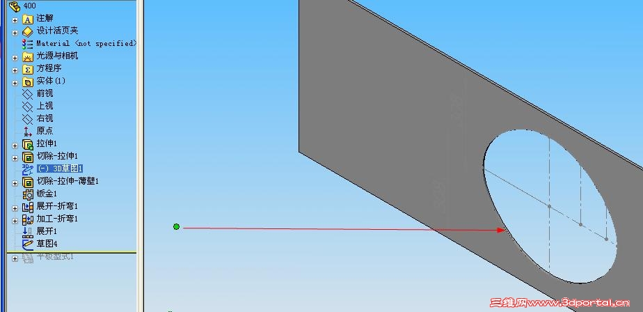

; l: B  B. @8 v$ S8 Y* U: _* V
' s# e$ _/ s# d, H p1.jpg
% v+ t8 \5 _4 ?& i1 |9 S
6 ^) T& l( K+ S/ S4 F; {3 \. Y- T5 T' E
三维模型中按0,30,60和90度规则的定位点,
1 m% u8 w. n3 p' L: K
! \( d" j9 [) A; z3 o. Z在板材展开后,能否关联到展开图中。测试了半天没找到方法。 3 j2 q3 d0 D& Q. O$ q
0 ^( v9 M8 C' T0 [9 H
问:三维模型中的一点,能否关联到展开图中。或三维模型中做个标记,在展开图中能找到定位点。: P( Q- |, |9 ^& V" P0 y! `

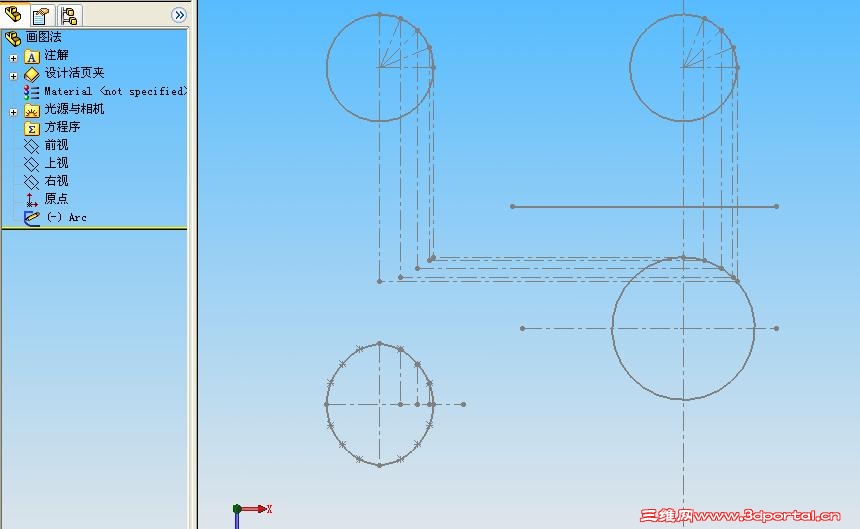

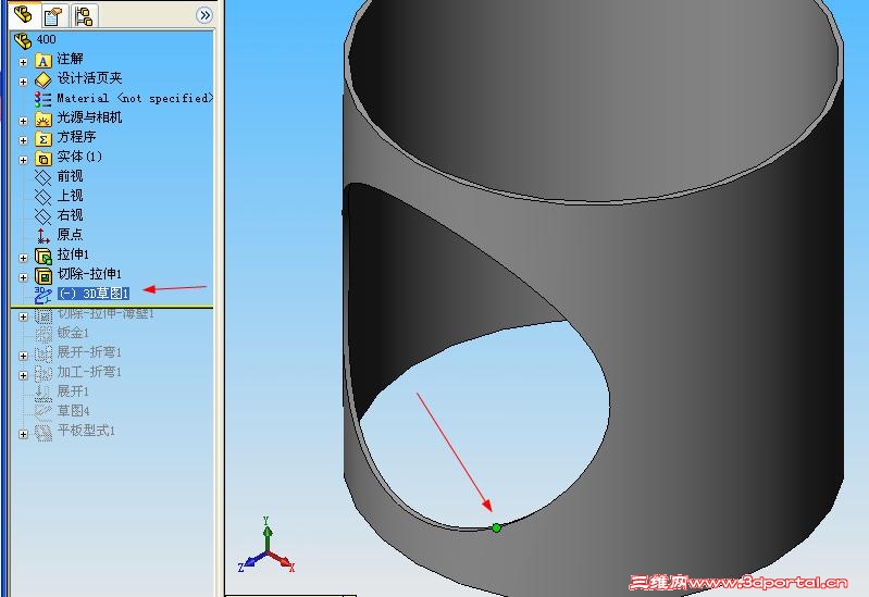

用3D草图方法,在箭头所指处准备开个孔,可是要有平面。找曲面(平面)半天没有成功。也就是开不了孔,无法做标记。

: y* E. c  o7 t; F2 p( D( o: f如果能关联,无需做下面工作了。
- ?. X( b: G# f$ z del.jpg
