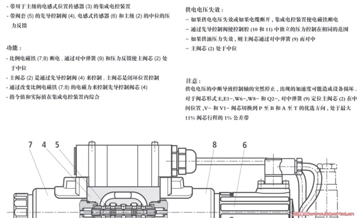

发表于 2014-3-20 21:19:40 | 显示全部楼层 来自: 中国北京
从力士乐中文版样本抓图:- \- j, I3 E- Q8 u, r
发表于 2014-3-21 16:52:01 | 显示全部楼层 来自: 中国山东滨州
简单的说就是阀的故障保险。
