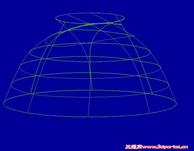

       小弟刚学X6不久,按照视频一步一步学的,现在有两个问题:/ Y! B2 y& w0 L/ [" \: k
       1、为什么视频里有从中心点引出的XYZ轴方向的法线,而我的没有,在设置里找了半天也没有找到。
- a  ]1 }; N, _       2、视频内做曲面构图时,按照Z轴深度不同画了3个不同大小的圆,然后用“创建直纹、举升曲面”分别点完后出来是一个实体的模型,而我按照操作做完后是一些由曲线构筑的线框?视频的画面太模糊了,有时候看不太清楚。% v, D9 s8 E2 L3 o. U

问题1:按F9看是不是你想要的。. r0 x* Y2 n) A9 W
问题2:你拉伸的是曲面而不是实体。

1.alt+F9  F9都是坐标系!
' m5 I" f( }, v* [( F9 Z; s2.图形着色。(ctrl+s)

楼主图二还有个问题就是必须保持串联方向一致,否则就是扭曲的图
