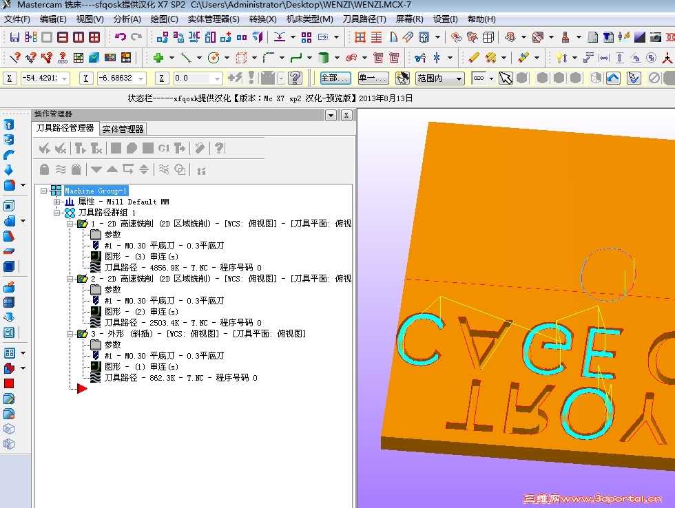

发表于 2014-3-4 17:22:54 | 显示全部楼层 来自: 中国广东东莞
字宽太细了,加工时间可能很长.没什么要求用单线来加工,快很多.我从来没加工过么细的.最细的1.5宽才上CNC加工.要高速雕刻才快吧.
/ C- E% }+ g( k附件X7sp2.可能会有点误人子弟.慢慢了解./ |: u! J: x3 A6 \
WENZI.rar
1.08 MB, 下载次数: 7
