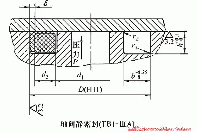

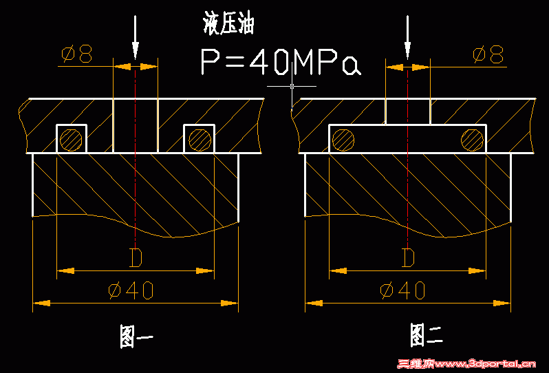

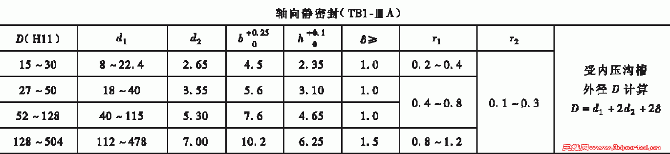

     液压系统里的一个静密封,如图所示,当系统加压时压力最高40MPa,周围温度有100-200度左右,以前使用的是图二所示的沟槽形状,用的是普通O形圈,支持不了多久就会漏油,现在想改为车氏直角滑环式组合密封(0-60MPa,-55-250度),因不是做液压的,现有如下几个问题请教各位:
! y# Y8 a. @; v* T' C; ]6 K* k1、如果选择O形圈线径2.65,内径14的,根据下图所示的选型,是不是就是d1=14,算下来沟槽外径D=d1+2d2+2δ=14+2X2.65+2X1=21.3?再根据b的宽度4.5,算出沟槽内径等于12.3?7 g+ t) I, e: ]: C# |0 q* M

/ j3 Q2 N) g/ g" u* m( `. t3 \$ \: O2、因为油孔比较小Φ8,再加上零件尺寸限制,O形圈不能选太大,所以用图一的标准沟槽形状,工人师傅反应比较难加工,想请教下到底用哪种沟槽形状好?如果选用图一的形状,市场上可以外协加工么?

1.一般使用情况固定用(平面)O型圈中,当流体压力作用于O型圈内侧时,将槽外径设计成与O型圈公称外径相等,当作用是外压时,将槽内径设计成与O型圈公称内径相等,O-Ring请按JSB2401规定设计的槽深度与宽度.' ?% Q& v2 x' S/ F- I
6 b2 p  D. n0 a  z. s
2.详情请查看NOK,华尔卡,司达行,特瑞宝样本.

可以选用标准的机夹端面切槽刀直接加工,不存在难加工的问题。
