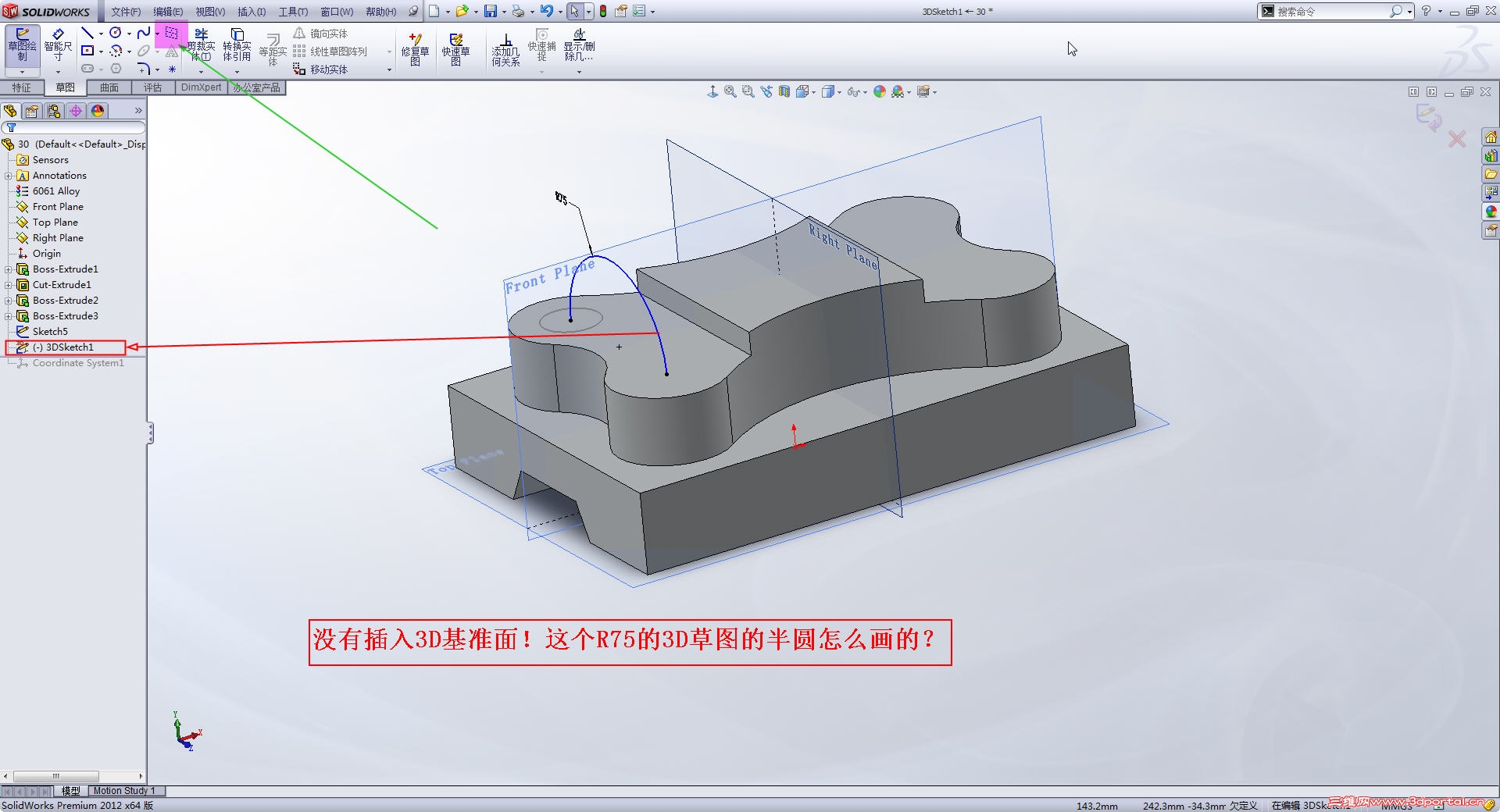

如图,它没有用”插入基准面到3D草图“这个功能。就能画个R75的半圆了。怎么画的?求教!1 F8 n/ M2 j$ [: Z3 G

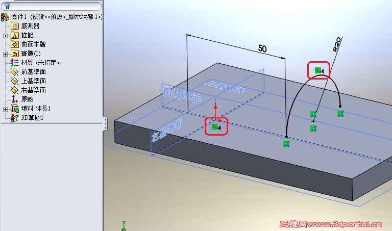

打開限制條件看就可以了." {0 A4 F; P# Y  z. n

$ z9 M+ o( t' D3 v9 K7 @不明,是说先画个大概,然后用几何关系来约束,是这意思吗?

是的,之後再定與面平行,再加個尺寸,就與插入基準面一樣.

明白,多谢!
