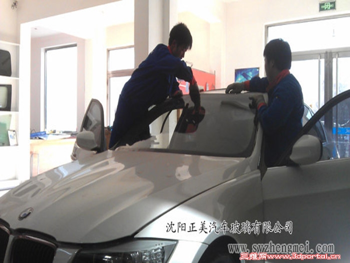

我不清楚细节,有知道的麻烦指教下。

汽车玻璃边上是那种带槽的胶条吧? 把胶条先围在玻璃上,然后把一根和槽差不多粗细的绳子塞进胶条和车窗相连的那个槽里去,要从胶条接口处留出绳子的两端,绳子要略长,然后把整块玻璃从外对准车窗,保证位置,然后从车里面从一端开始抽出绳子,这是胶条的边就可以包住窗沿了。

把胶条围在玻璃上,再装到车窗上,调整好位置后,再把一根胶绳用带孔的改锥填到胶条的槽里。6 f" v2 I9 p# S& u# J2 d8 l3 I
胶条有三个槽,一槽玻璃,一槽车窗,一槽用来填胶绳。有机会到汽修厂看一下,其实挺简单的。

如何保证密封性能,还要用胶吗
$ ~' X: `, |8 x) _是用胶条本身密封,因为没有压力,这种密封足够了。

肯定需要用到胶,具体的可以看这个视频http://v.youku.com/v_show/id_XMTg1MjY2MjA4.html

好像是要用到胶,在汽车装配车间有涂胶机

用胶条,有的地方还涂胶。

) E4 R* U2 P: z+ Q0 t是的 有的地方还是要涂胶的

用胶内沾,镶周边胶条

; R# O1 E8 Y* W9 r% r不要乱说! 这个是要用两次胶的!玻璃一次底胶风干后再涂胶一次 (风干就5SECS时间)

有些休旅車,車窗較大片,又為了整體美觀。' G' }7 |& P  I+ `0 _$ s# z$ E
前擋風玻璃,是用"貼"上去的。) O5 D2 n3 N7 p& A$ W- z' p
在車體上塗了"膠",玻璃窗框設計下緣有兩個倒鉤,玻璃由外面放上去時,由這"倒鉤"勾著玻璃,使他在膠沒凝固前,使玻璃貼合在固定位置。  J. g& K6 S% m$ C$ m" e8 l1 }
施工的廠家還會特別在玻璃的最上緣加貼幾條透明膠帶,使他與車體固定。) p8 P6 S  c4 C' M1 D* w0 i
& S% z: G0 r0 x( C' F& M這是我看了幾次更換汽車玻璃的狀況。$ l) X$ J% r: a; j9 C) m
不同車型或許有不同設計
