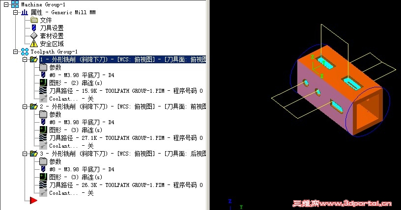

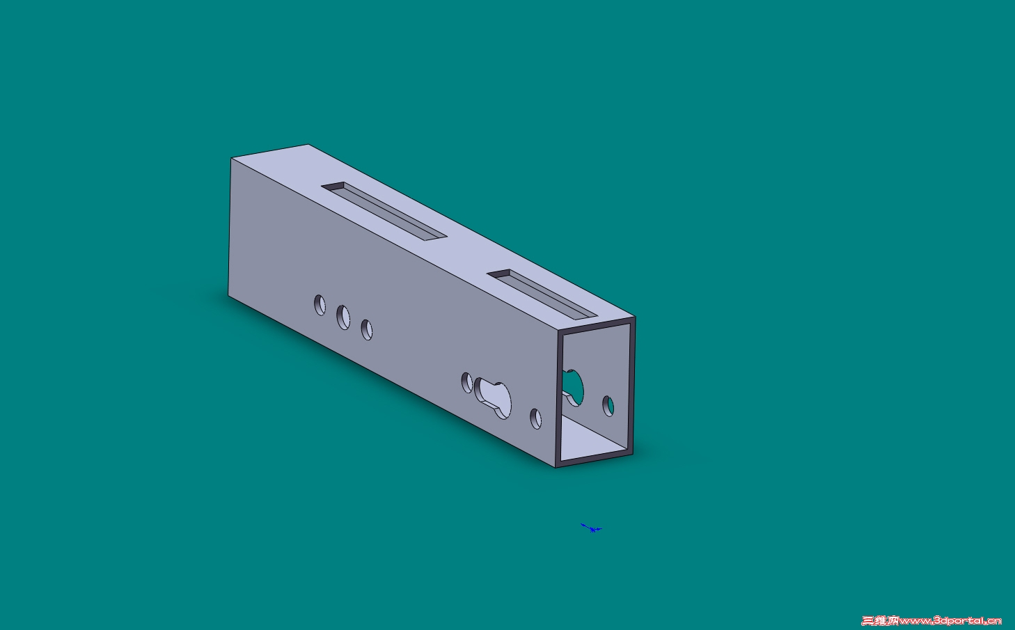

各位前辈高人,这个零件用四轴加工该怎么做?三面均为简单孔槽,Master 5该如何设置刀路参数?不胜感激!!!

定面加工可以有,注意安全高度免得旋转时撞刀了* f9 e, [) \0 K# x. ]

发表于 2014-3-6 17:37:29 | 显示全部楼层 来自: 中国江苏苏州
和平时一样做,辅助4轴即可

发表于 2014-3-7 09:59:41 | 显示全部楼层 来自: 中国广东深圳
跟三轴编程一样处理后自己添加第四轴

 楼主| 发表于 2014-3-8 08:04:51 | 显示全部楼层 来自: 中国山东济南
辅助四轴没明白,手工添加第四轴对学习来说没意义,倒是昨天没事时试着弄了弄,居然给弄出来了

发表于 2014-3-29 17:18:17 | 显示全部楼层 来自: 中国江苏南京
记得加分  下次更好精彩

发表于 2014-3-29 19:59:31 | 显示全部楼层 来自: 中国广东深圳
为什么我做的会角度不对呢$ x3 d( Q9 b4 n

我想请问下,你选择的机床类型是什么类型?4轴的还是车铣机?

发表于 2014-4-2 19:38:07 | 显示全部楼层 来自: 中国江苏南京
紫梦轩 发表于 2014-3-31 21:53 static/image/common/back.gif: J; w+ @2 f9 R* p" L$ r5 t8 Y6 H6 C
6 ?1 D7 h' U- A+ q6 `7 R% e* v
A轴  B轴也可以

- e6 `- Y) U: P; J9 s我的意思是你怎么选择这个的
发表于 2014-4-14 21:10:22 | 显示全部楼层 来自: 中国江苏南京
是A轴的机床
