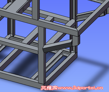

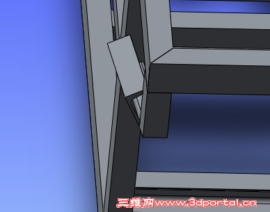

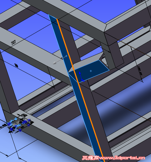

( L- q6 C" e, k3 I如图,斜支撑的槽钢与竖直的槽钢不在同一个面,蓝色区域,何解?谢谢了!!

旋转一下角度  就好了

对齐边线就可以了

- ]1 l& {; n3 o0 r1 U# W嗯,我也试了这个方法,外观上看不出来有什么差别,

+ d# Y; e5 s& S/ T用这个功能一样有角度差,不知道哪里出了问题* Q) `5 p6 F* Q) X) a: L% }

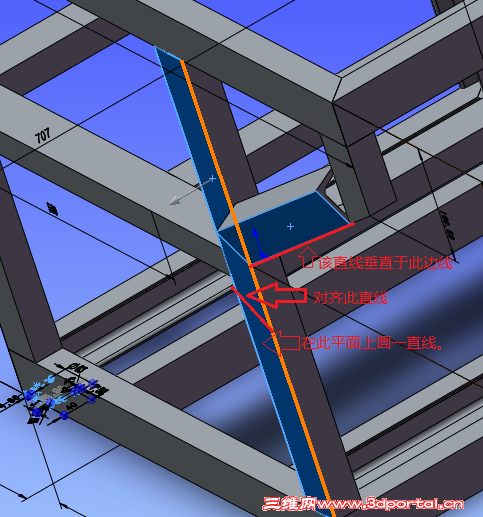

发表于 2014-3-5 17:16:40 | 显示全部楼层 来自: 中国上海
看下图
 楼主| 发表于 2014-3-7 14:02:47 | 显示全部楼层 来自: 中国福建漳州
木_棉 发表于 2014-3-5 17:16 static/image/common/back.gif
/ R6 Y/ T/ U9 i/ G- l+ t看下图
$ j# d4 C8 G4 c- ]# B谢谢你的帮忙,不过红色的线跟橙色的线是有角度的,不能垂直
发表于 2014-3-7 15:48:16 | 显示全部楼层 来自: 中国上海
  Z2 L: r" U8 K
daying907 发表于 2014-3-7 14:02 static/image/common/back.gif
! H! \% {: \& e+ C8 q5 [, N) [谢谢你的帮忙,不过红色的线跟橙色的线是有角度的,不能垂直
" u5 j% N4 f- L2 _/ Z3 h3 A. J和橙色的线无关的,就和红色线有关。图上两红色线互相垂直,轮廓对齐不是路径的那条红色线(该线要画在你想平齐的面上)

草图基准面没搞好
发表于 2014-3-7 20:35:26 | 显示全部楼层 来自: 中国广东深圳
楼主,如果我没猜错的话,你这个焊件那条引导线是用3D草图画的吧?别用3D草图画框架线条特别是斜拉焊件,很容易出样这种生成的焊件倾斜的现象,什么原因我也不知道,我这段时间做机架,也被这个问题困扰了,都不知道怎么解决,只能暂时用做基准面在基准面上做2D的草图的办法暂时解决下问题。期待高人讲解出现这种问题的原因及更方便的解决办法
