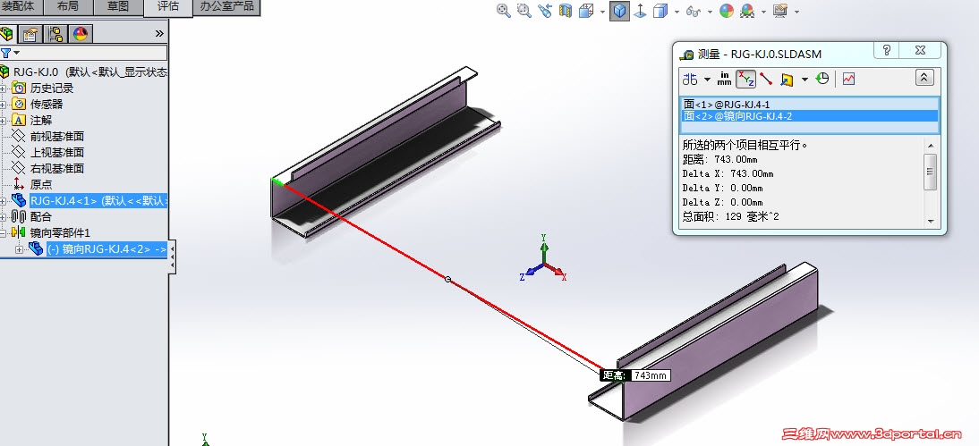

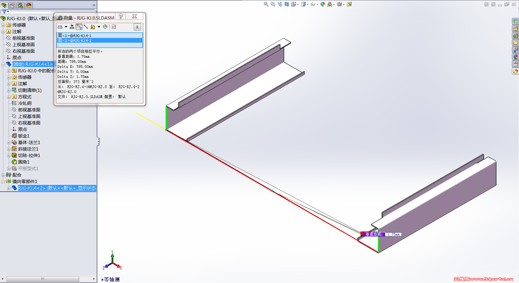

发表于 2014-3-5 16:40:53 | 显示全部楼层 |阅读模式 来自: 中国重庆
测量出来有偏差呀

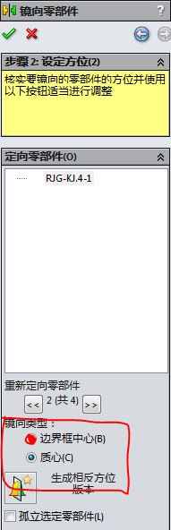

1.第一个零件应固定 或 完全约束;
. Z  j, ?4 f& H3 d" L2.文件时2013版;
- h& V4 l/ v$ ^7 W: D: T5 d3 l3.见图镜像件选择合适
/ H# o2 i+ u( c; P8 B 2014-03-05_17-09-53.jpg
+ ~- k. G7 S7 w5 a& i' @  Q: H, E
发表于 2014-3-5 17:33:11 | 显示全部楼层 来自: 中国上海
镜向类型应该是“边界框中心”,你选成“质心”了。

: H5 I! i# t/ L2 h5 X" R感谢,重没注意过这个选项,以前遇到都是再插入零件装配
