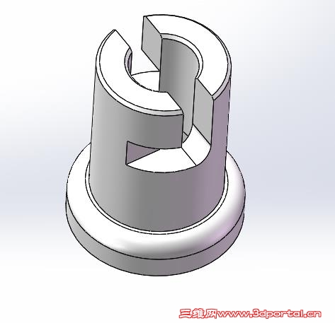

; i0 y2 ^9 N2 e$ r$ v7 V毛坯为不锈钢304铸件, 外形如图。采用数控车加工外圆及内孔,公差要求一般都在0.05mm内,因有断续面,非常废刀。请各大神,推荐一下耐用的刀片。$ R/ L0 n- \" D* Q! `( \3 X* {

YC45,加冷却液

首先需要负前角,中心高高1%*D 会好一些。山高的TM系列以及山特的1125,等都可以。

最好不要铸出缺口,整体铸出,然后再铣或插出缺口,工艺上就比较合理了。

YC45,加冷却液
" {( W/ k4 Y* f7 _$ C: B; W试过了,YC45耐磨性还可以,但容易崩刃。

% V3 N$ W9 p! l5 W6 d最好不要铸出缺口,整体铸出,然后再铣或插出缺口,工艺上就比较合理了。
6 ?% Q8 ^2 S4 a. f8 g之前也是整体铸出的,但是这样上数控铣,要分粗精两道工序,加工成本比较高,速度也慢,产值提不上来。铸出缺口后,只需精铣一下即可。

6 M3 o+ f) X' I7 t4 ^首先需要负前角,中心高高1%*D 会好一些。山高的TM系列以及山特的1125,等都可以。
5 [* b  w7 L" g/ \$ U) a- U
用了山高TM2000,还可以。就是价格有点贵,非常感谢你的推荐!

三菱 VP15 MA槽型

选好刀是一方面,国产的刀不行,切削参数要注意,应该慢很多
