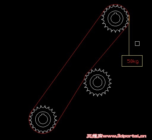

  K* `4 r! }/ _请问 我这个 图的 链条是怎样选择型号的    看了机械设计 是按 功率和主动轮的转速   来查表格的 但 那表格很不清晰。
1 M  k3 B8 F. y$ i6 ^# d8 J  下面这幅图怎样选择它的链条了   电机用1.5kw的

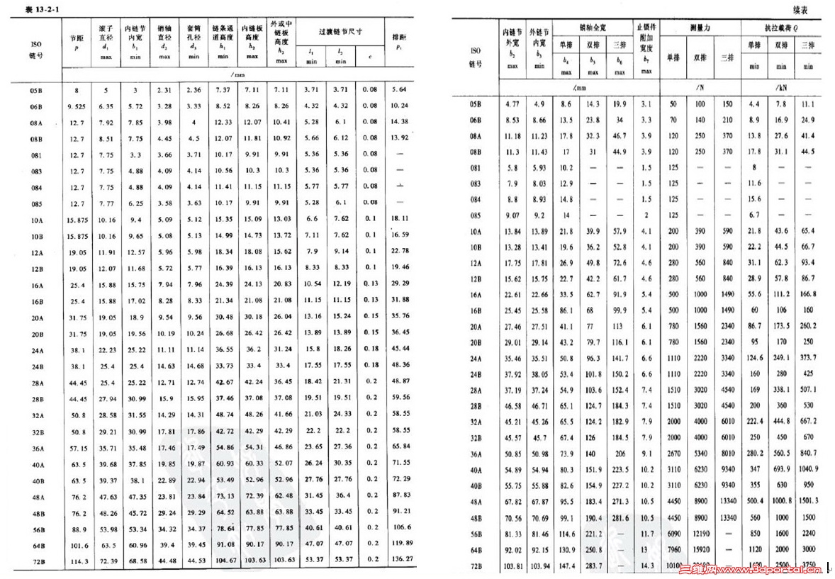

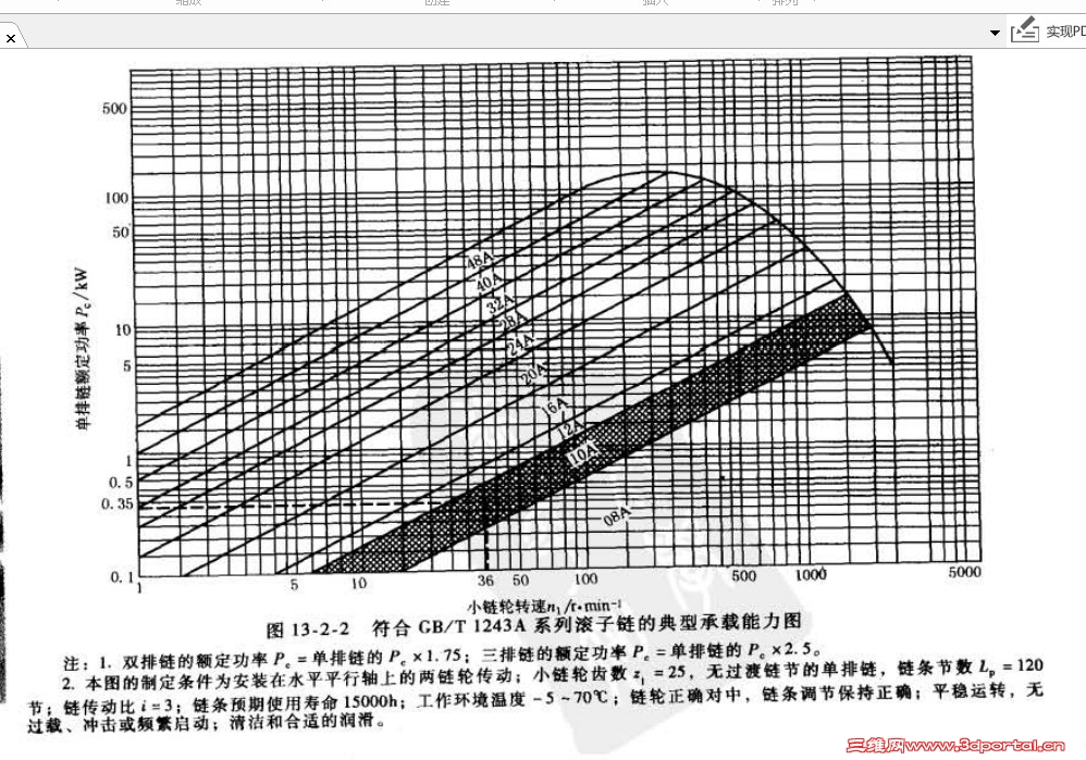

发表于 2014-3-25 07:49:31 | 显示全部楼层 来自: 中国辽宁沈阳
本帖最后由 shifeng18 于 2014-3-25 07:51 编辑 # M6 ]* w2 {. s9 a/ z5 o; w' A
/ v0 `2 ^0 T4 h" w, d& W2 }3 L
电子版《机械设计手册》 (第五版) 第3卷(书签)化工版第十三篇第二章可以仔细查阅,设计。本论坛可以下载。地址http://www.3dportal.cn/discuz/forum.php?mod=viewthread&tid=567592&fromuid=3265838 R! Q$ M2 y# y3 V$ d) G
另外给你一个表格参考。这个表格有链条抗拉载荷。
 楼主| 发表于 2014-3-25 08:27:22 | 显示全部楼层 来自: 中国广东广州
shifeng18 发表于 2014-3-25 07:49 static/image/common/back.gif
* M- h/ d  Q+ F+ q0 [: G电子版《机械设计手册》 (第五版) 第3卷(书签)化工版第十三篇第二章可以仔细查阅,设计。本论坛可以下载。 ...
  b( ]& k  S( R4 C* ]抗拉载荷是  min/kN  那么我计算的力是  8505 N  这个怎样选择链条的型号了
 楼主| 发表于 2014-3-25 08:28:56 | 显示全部楼层 来自: 中国广东韶关
! {5 ~+ D' O% d0 `0 z( m电子版《机械设计手册》 (第五版) 第3卷(书签)化工版第十三篇第二章可以仔细查阅,设计。本论坛可以下载。 ...
  h6 e$ y6 t6 L其实我们选择的是 08B  但老是想不通了
发表于 2014-3-25 11:33:14 | 显示全部楼层 来自: 中国辽宁沈阳
你的力是8.505KN。08B完全可以胜任。

1 Z4 L) W" C0 t  q* _, \其是我计算了那链轮  是17齿  我的17齿链轮 用 08B    用了08B的链条  就用 08B的 链 轮 对吗   一般 先选链轮再选链条吗 ???
发表于 2014-3-25 22:11:34 | 显示全部楼层 来自: 中国天津
先确定链条,因为选链条是确定链条能否承受载荷,并且乘以安全系数。然后按链条型号及辊子线速度设计链轮(一般按手册链传动那章几何尺寸表格计算)。
 楼主| 发表于 2014-3-31 17:30:09 | 显示全部楼层 来自: 中国广东广州
shifeng18 发表于 2014-3-25 22:11 static/image/common/back.gif9 |( ^1 t* P8 `- X; g4 b. P
先确定链条,因为选链条是确定链条能否承受载荷,并且乘以安全系数。然后按链条型号及辊子线速度设计链轮( ...
" W% ]7 S+ x6 }$ @假如我选择的链条是08b  我的链轮计算出的齿数是25  那么 我选择的是 08b  25齿的链轮
