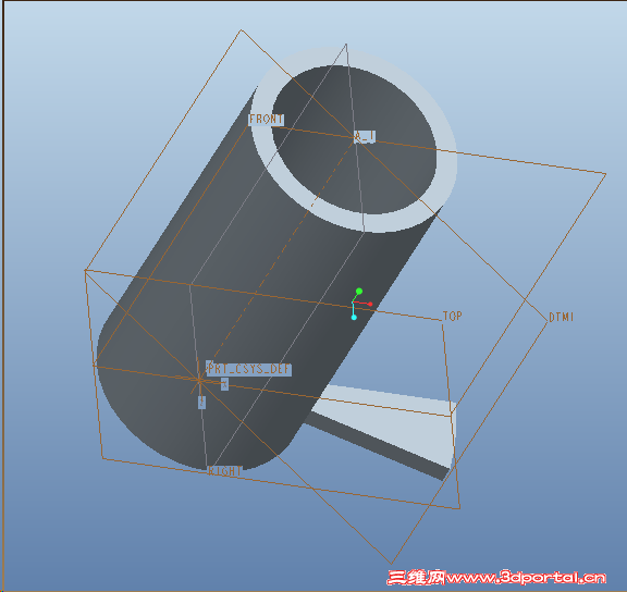

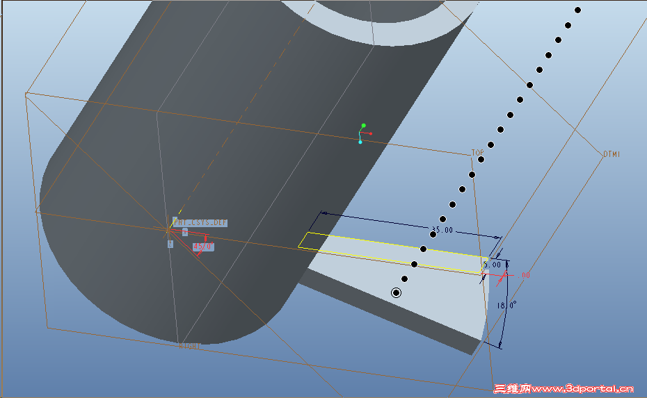

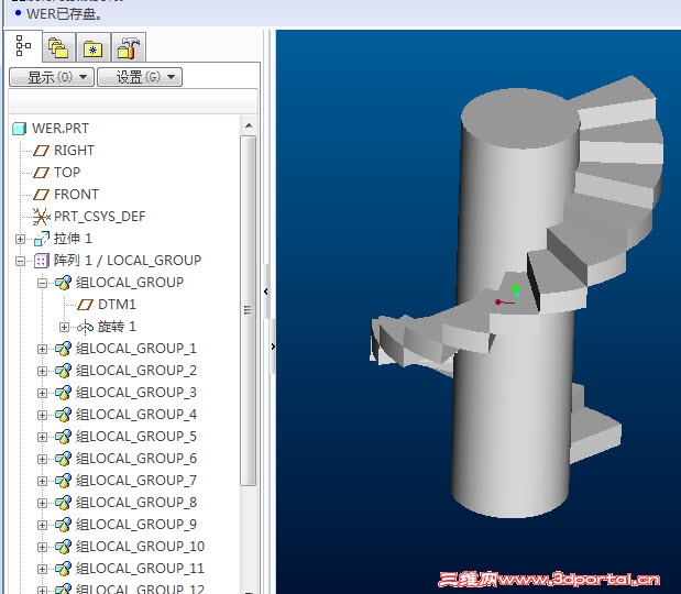

如图1,2,3所示,我已经创建好了旋转踏步,然后和做的基准平面DTM1合并为组,但是对这个组进行阵列的时候,分别选择了45°尺寸和0尺寸,但是阵列不出旋转楼梯,为什么呢?(是我做基准面的顺序不对吗?)

你的旋转特征的草绘面不在dtm1上,而是在front面上,肯定不行的。

$ `1 |/ J8 l* m+ ^' X# D. V! ^- E你好,我想再问下,是不是我在Front上做的草绘特征,如果和Dtm1组合的话,那个45°就是特征的内部角度啊?请多多指导!

我已经说的很明白了, 你把旋转特征的草绘面选在dtm1基准面上,然后基准面dtm1和旋转特征做组 阵列就可以了,跟front或者其他面没任何关系,,好好理解阵列的相关性吧,
