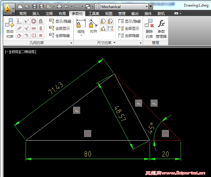

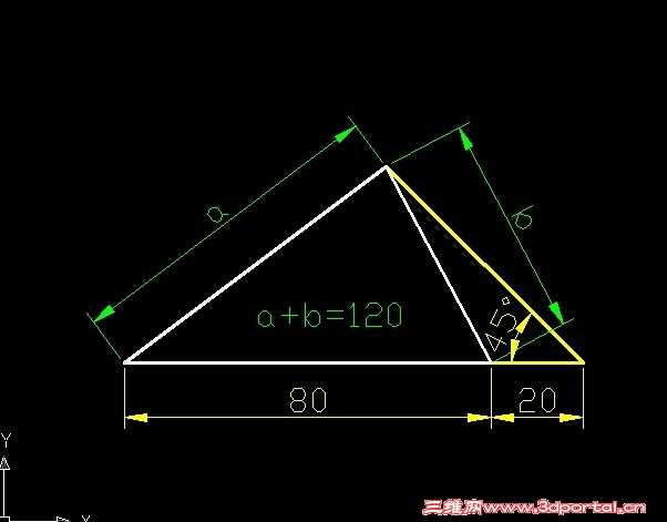

发表于 2014-3-6 18:35:13 | 显示全部楼层 来自: 中国辽宁鞍山
这图如何用约束?
/ n) G0 w& [4 u5 j8 `$ R- Q QQ图片20140306182201.jpg
发表于 2014-3-6 21:54:17 | 显示全部楼层 来自: 中国广东东莞
这样?' b9 _! f) {- R! D3 b6 w
( I. `, R' Q+ j: \& t 约束.jpg
- C* i( ]9 S1 k# t+ q- q4 [

发表于 2014-3-7 09:41:36 | 显示全部楼层 来自: 中国广西南宁
ganyiwei 发表于 2014-3-6 21:54 static/image/common/back.gif1 r3 }; _2 d5 h
这样?
4 b; \, u2 e- G* j% A! v
大神,请教一下你这是如何做的?我看你的截图,既没角度约束,也没尺寸约束的。

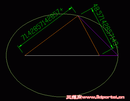

发表于 2014-3-7 09:49:18 | 显示全部楼层 来自: 中国台湾
" h8 I- V: b% a9 y8 h1 D
$ ]& h6 S0 h, W, Y2 r. Y用椭圆...

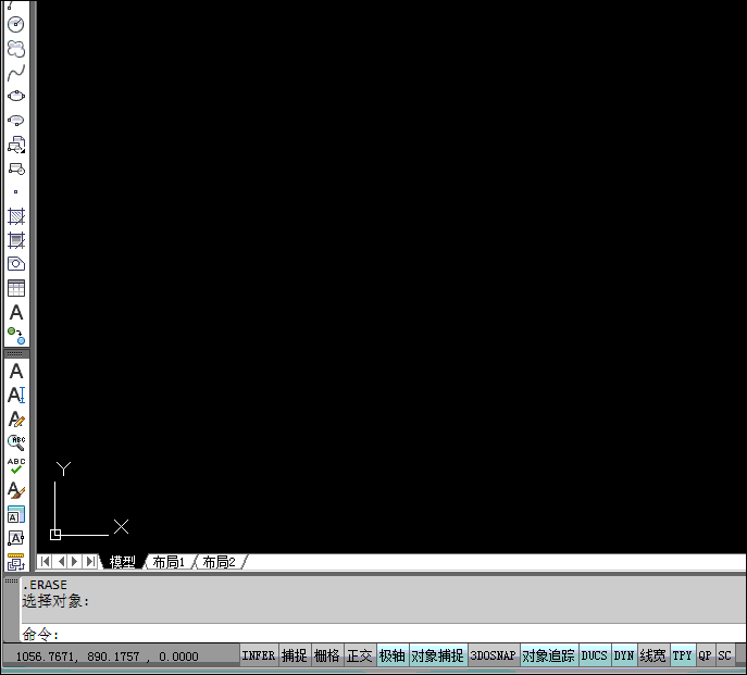

发表于 2014-3-7 17:47:10 | 显示全部楼层 来自: 中国广西南宁
小刘-到 发表于 2014-3-7 10:52 static/image/common/back.gif/ I: L/ K9 V  V2 W1 x- ]3 @
前辈,不用约束你怎么画的呀?
% Y0 L, a3 L0 l5 ?+ a还有,几何画法究竟是嘛,我不是很明白,可以告诉下我吗?
; e+ L$ g( h1 h! d 无标题1.gif / l9 L8 e5 ~5 W/ o# M8 K1 p
8 [. N1 C  K/ i几何画法重要的是解题思路,确实参数化在工作效率上是更快些,但多掌握一些基础知识还是有用处的。

发表于 2014-3-7 19:49:58 | 显示全部楼层 来自: 中国辽宁鞍山
SunVei 发表于 2014-3-7 09:49 static/image/common/back.gif& m7 |) {4 W, E! M8 m7 Y
用椭圆...
, e; q1 n6 O$ ]. W
这是用什么画的?CAD的标注最多精确到小数点后8位。

 楼主| 发表于 2014-3-8 08:48:30 | 显示全部楼层 来自: 中国广东深圳
chenmik 发表于 2014-3-7 17:47 static/image/common/back.gif3 v6 Z- S1 N: e+ r) _% E$ b
几何画法重要的是解题思路,确实参数化在工作效率上是更快些,但多掌握一些基础知识还是有用处的。) b! e& n3 ~/ a; L- f
& X7 Y6 D+ \$ ~" A# o4 o. H$ s
前辈,作圆的时候,3点中的那个垂直是什么用处呀?捕捉的点好像也不垂直呀!
 楼主| 发表于 2014-3-8 08:51:19 | 显示全部楼层 来自: 中国广东深圳
龍之蠍 发表于 2014-3-7 20:09 static/image/common/back.gif
* N. i3 l: y) {) B6 d2 L
哎,椭圆的特性都忘记了!这样下去得完蛋呀!!!
