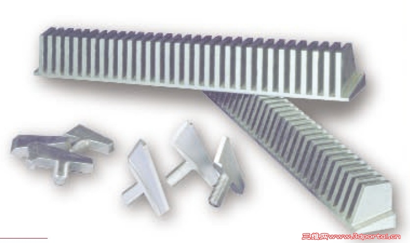

[求助] 求助,这刀具怎么制造经济
发表于 2014-3-6 11:42:18 | 显示全部楼层 |阅读模式 来自: 中国福建厦门
QQ图片20140305153806.jpg " \) ~8 }3 v, n9 @, P" e7 \
9 C/ T4 `7 S, Z7 f0 Z
这种刀片和格子该如何制造,要耐磨耐轻微冲击,数量少 ,用什么材料?怎么制造?请高人提供一个实用经济的方法!谢谢0 j$ w, Q0 j) X- n4 X$ U- K
发表于 2014-3-6 11:57:32 | 显示全部楼层 来自: 中国湖北黄冈
楼主要用刀具加工什么材料: 铝、钢、铜、还是其他?硬度及热处理状况?工件大小?工件精度要求? 这些都没有,谁能回答?!
发表于 2014-3-6 17:25:28 | 显示全部楼层 来自: 中国山西太原
如果刀具材料用高速钢可以的话,可用未经热处理的圆钢,铣或刨出外形后,再铣出各齿并留磨量,进行热处理,然后磨削成形。应当给出公差、表面粗糙度和硬度要求。
发表于 2014-3-6 17:25:44 | 显示全部楼层 来自: 中国江苏苏州
你就问那么多,其他什么信息都没给,别人都不知道你这东西是干什么的,用在什么工况,大小,精度等等,怎么给你说呢!
发表于 2014-3-6 22:34:23 | 显示全部楼层 来自: 中国黑龙江哈尔滨
这是什么刀具啊
发表于 2014-3-9 21:23:01 | 显示全部楼层 来自: 中国湖北襄阳
为毛我一听到量少,,反应就是,,线切割OR电火花。。。。。。。
