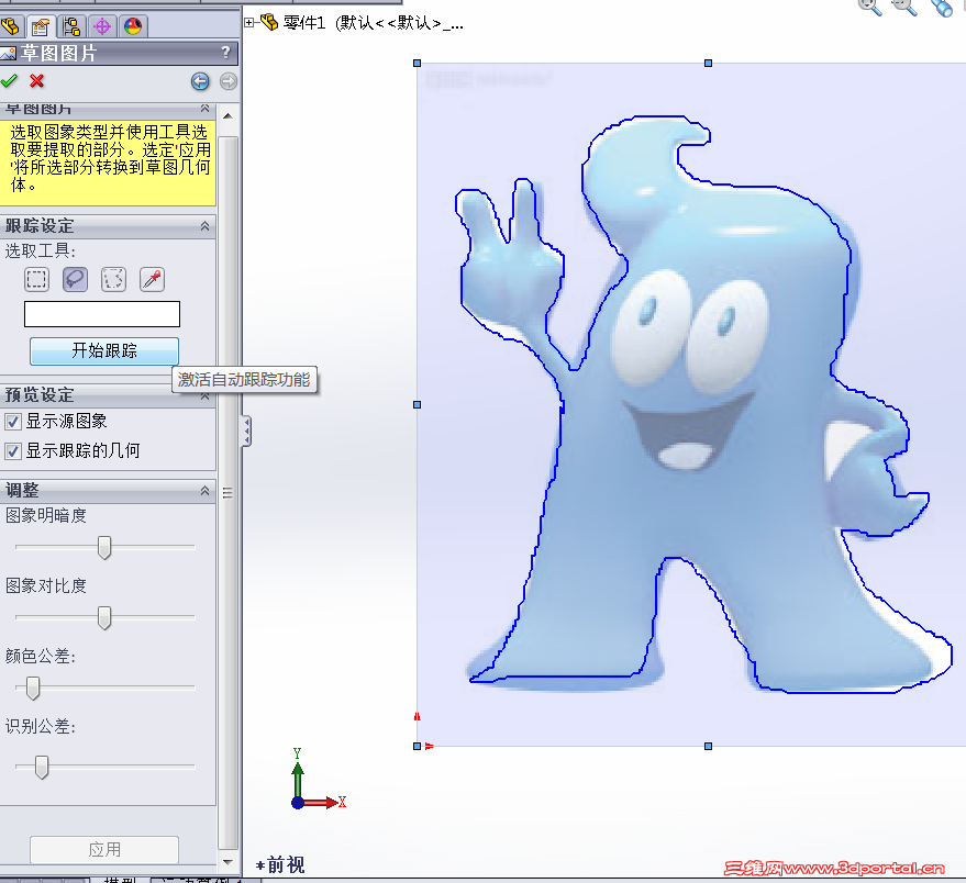

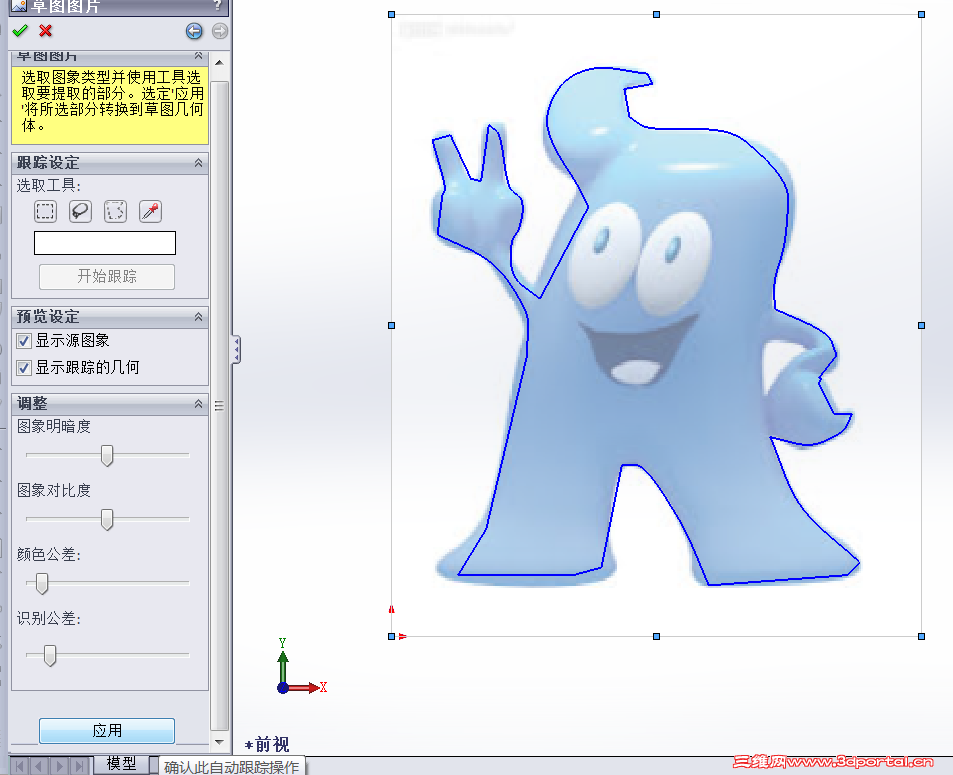

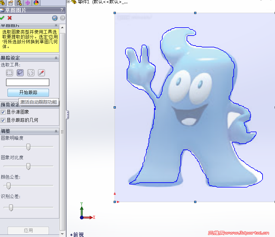

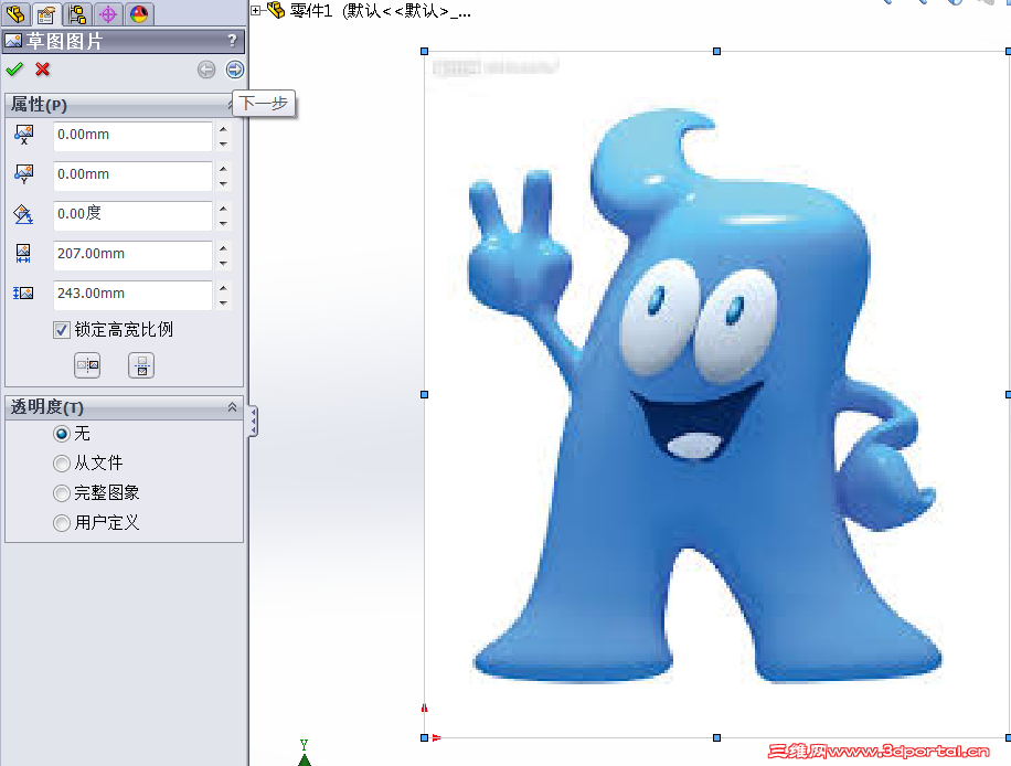

如题,在论坛偶尔看到关于auto trace的使用回帖,原帖在8楼,且不是专题帖,很难被搜到。故而开帖。- |3 {3 `' ]( ~' Z
以下分解图。

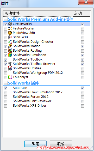

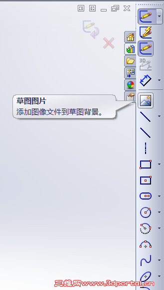

6 w8 h+ C$ ^" w& W在插件中打开auto trace功能,想必大家都会,就不重复了。
$ ]* i3 y, u3 z, N/ P% s" f5 T以下就开始分解如何使用。
9 M2 j" }  a( {  d, L1.
2 x& V; e! t% P$ v: i2 X. j) m3 O' V) h" [
01.png ) z, {' ?  H) B: H

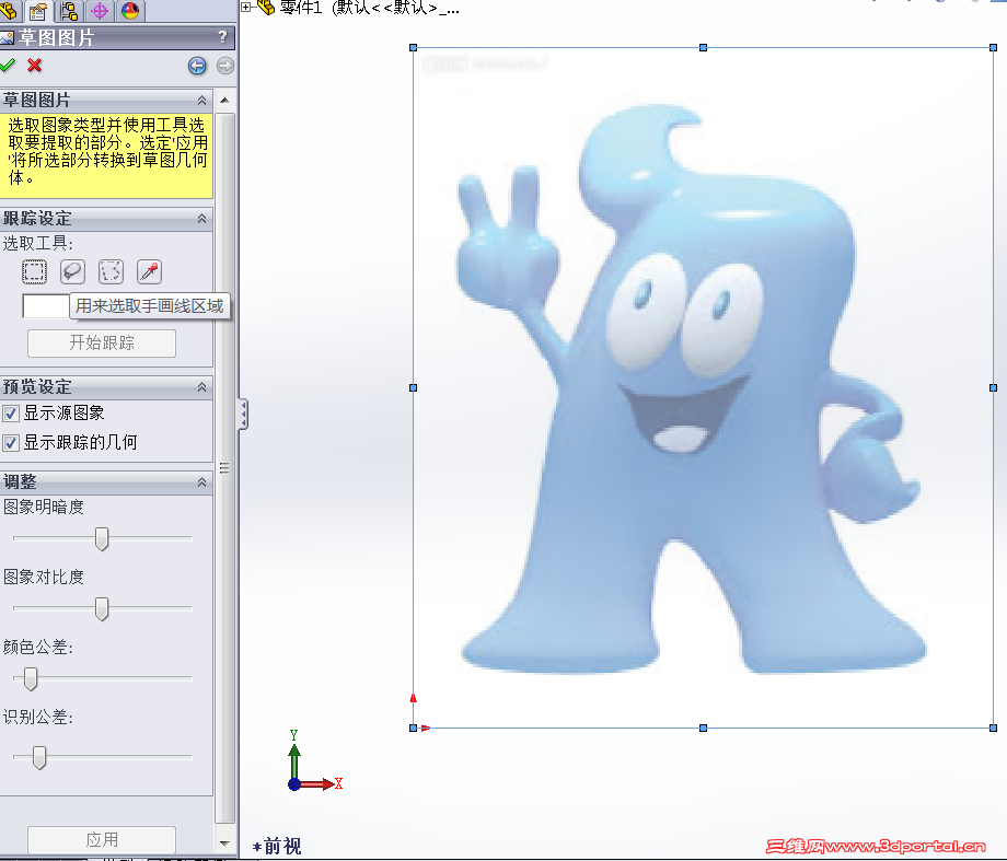

6 e( _4 J  g. Z! X) T% M1 ^0 E2.1 H; q, B( S& B
02.png ; V7 V# G% W+ \6 {
  @3 n8 t3 G- V% ]. D5 W* M

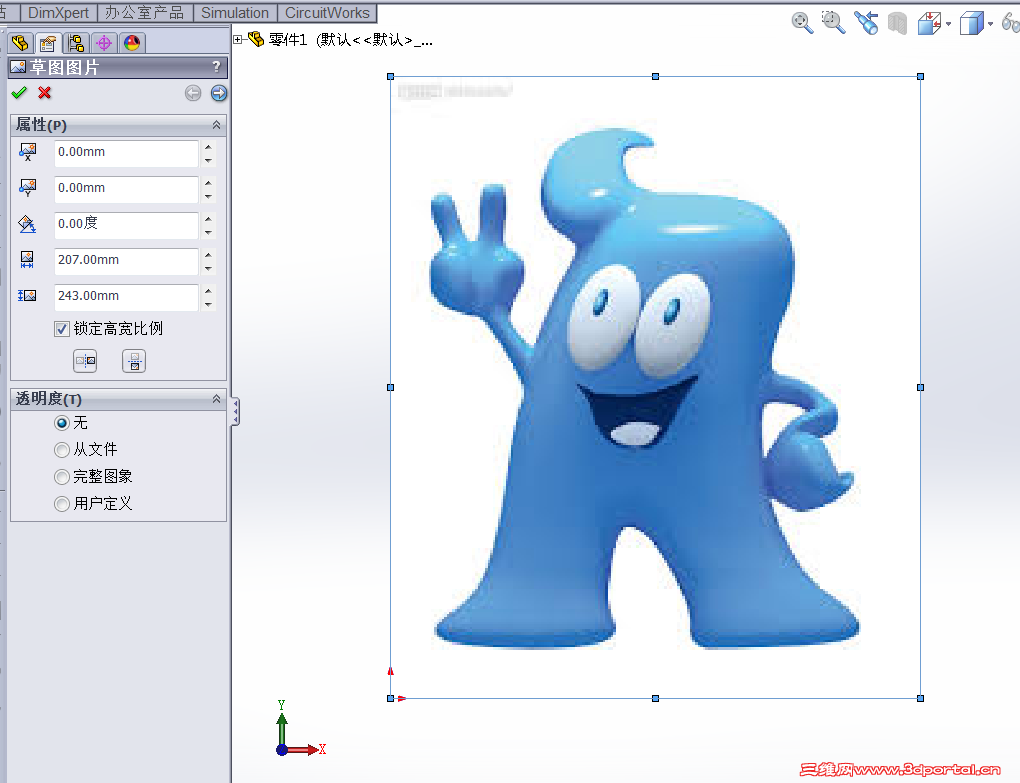

3.
2 e9 l4 a9 _2 m3 _
5 Z) }5 o6 S% b5 N# o0 K0 ]; o
4.
2 p  S- Y: I- r* { 04.png
! ^* t4 N. d" @/ w/ n% \4 s% L4 o, E, J  x' ^, a
5.
: T( C# q2 G) a7 a 05.png & g5 ?4 X6 v% p
4 h# O* |) b3 w. b. p
6.1 z" E4 c' H9 n  x3 n9 a) K9 V
06.png , T, t; O! E' P# E5 V- H1 K% u  J9 w
! u3 W3 @- o. {  L7.% z3 y. M" K8 P. k4 |
07.png 5 N5 k4 I" b3 B( o2 a. v4 X3 u

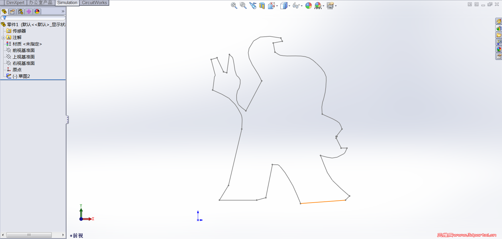

( s) E1 j: x+ M6 C8.最后打勾,将原图片删除,留下的就是描好的曲线了。描图的时候有点草,大家将就点看吧。。3 W) x% m! m" k3 v- A
& B: H9 }0 e: B8 R( |. W
强调下,这是我描图的时候移得太快,所以比较草,点到为止么,精细地描下还是很真的。* Y6 ]/ M; S( l9 T5 M
软件好不好用,各位自然见仁见智,请各位大大不要乱拍砖。。; s8 c2 n6 {( p2 `  }& A
% i' l: `! |2 ~0 M& A  g# Y* k2 W 08.png * ]- P5 `6 y: x7 n
8 Z6 N) L; u$ O. }5 v
以上,分享。

这个功能是个摆设 一般的图形最起码也要 捕捉的稍微精确点 太粗糙了
 楼主| 发表于 2014-3-6 14:13:09 | 显示全部楼层 来自: 中国安徽合肥
yzh621 发表于 2014-3-6 14:05 static/image/common/back.gif8 v4 {) |# a; r4 ~3 w
, F8 d% T" K3 g3 s( D) M% c这是我做分解图的时候没有好好捕捉,软件也不像你说的那么差劲吧,别那么片面行不行。

为什么我的auto trace插件不能启动呢?
 楼主| 发表于 2014-3-7 10:30:45 | 显示全部楼层 来自: 中国浙江嘉兴
sybcjj 发表于 2014-3-6 14:30 static/image/common/back.gif4 B4 g! Y* G8 @0 e' k1 X/ B1 D3 Q5 M
% T3 Y) S" [  A0 j" _7 K

是这样操作的啊$ ^. f' s( a2 b7 b- V# P
