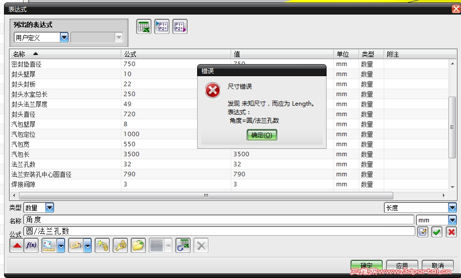

ug 表达式 无法做除法

你是说表达式输入吗?用斜杠(/)就行啊,是不是有其他输错的字符导致错误呢?最好把你需要的表达式列出来,大家一起看看。

发表于 2014-3-8 09:14:23 | 显示全部楼层 来自: 中国上海
请注意,单位也参与运算的。
3 P! ]! p* M) F! T" V6 X虽然nx算高科技,但义务教育阶段学的东西,还是要遵守的,呵呵,我说话乱,别在意哦。

发表于 2014-3-8 15:02:44 | 显示全部楼层 来自: 中国山东济南
hj2009 发表于 2014-3-7 12:39 static/image/common/back.gif
: @- R" n9 `, o
单位有问题,若是对单位不清楚,可以把单位设为恒定
astrokylin + 3 应助
 楼主| 发表于 2014-3-10 11:51:41 | 显示全部楼层 来自: 中国四川成都
可以把单位设为恒定,怎么做的呢:doubt::doubt:

发表于 2014-3-25 09:13:11 | 显示全部楼层 来自: 中国浙江金华
hj2009 发表于 2014-3-10 11:51 static/image/common/back.gif( t, @4 i/ i7 `+ W, l; V# Z, w3 n
可以把单位设为恒定,怎么做的呢
& `6 t# J$ m/ q5 X1 m& q, \楼上说的对,单位设为恒定
