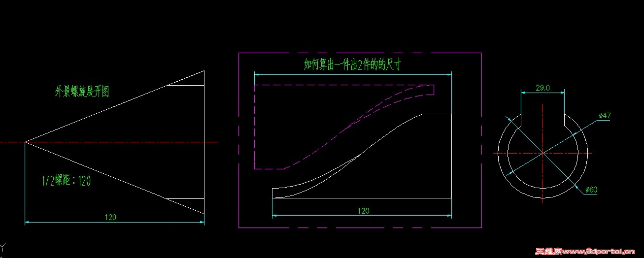

如何计算件的尺寸,如下图/ o) ~! J: T9 s! x

首先,这个用钣金展不开;这个可以用管做,然后切割29的槽;管的外形怎么确定,可以用钣金做
