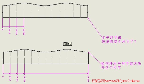

[讨论] 如何补充水平尺寸的链

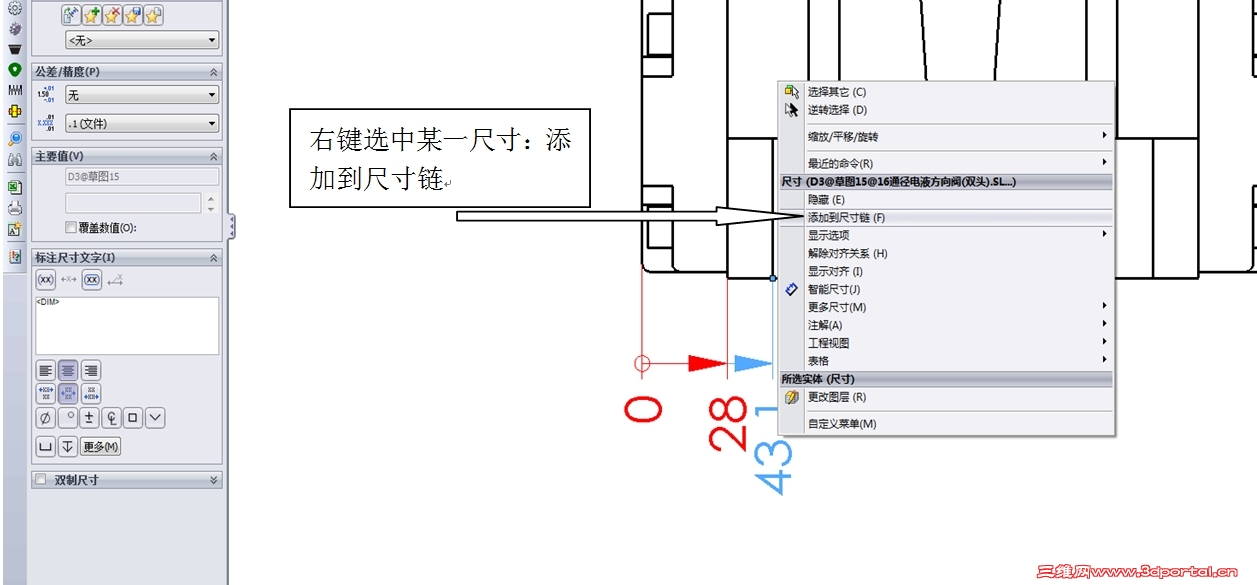

右键选中某一尺寸:添加到尺寸链

. f; }5 m" \  ?+ G! `/ p. U" {3 ~欲沿同一尺寸链添加更多尺寸:
# g8 W, h" P# D* Z1 q# c7 U+ |# G. `. Q) S+ n; Z/ t+ s- v
用右键单击一尺寸链尺寸,然后选择添加到尺寸链。% f- C8 g% F4 z
% H# l0 G' {, c. _0 t4 `: k单击您想使用同一尺寸链标注尺寸的边线、或顶点、或者圆弧。在您单击每个项目时,尺寸放置在视图中,并对齐于座标原点。, I9 v) U( H& B
2 Z7 y: `- f5 I" ~- X7 [% b  P
选择另一模式或另一工具,或按 Esc 来退出尺寸链模式。
